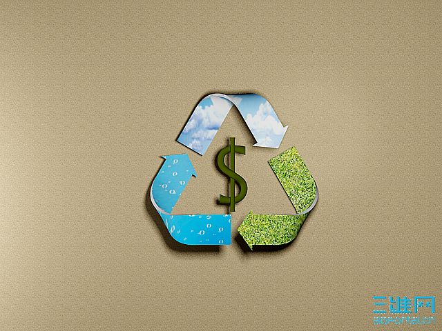

[已解决] 请教一下,此图形如何用CAD绘制?
发表于 2010-3-1 14:19:30 | 显示全部楼层 |阅读模式 来自: 中国山东青岛
请教一下,此图形如何用CAD绘制?3 J8 t4 \/ I9 z, U2 y! b% [
symbol.jpg 还有这个颜色如何填充?
发表于 2010-3-1 22:17:11 | 显示全部楼层 来自: 中国浙江金华
方法有很多.3 ?) h9 S, o% k, E+ @# H( m
( Z! A9 Q3 x4 w) N7 B0 o附材质.
woaishuijia + 5 应助
发表于 2010-3-2 08:11:39 | 显示全部楼层 来自: 中国广东汕头
楼主如果画图行是很容易的只是他的填充就会有点困难,因为里面没有这种材质,楼主可以去下载这图形的三种材质然后在附着删去就好了。
woaishuijia + 5 应助

发表于 2010-3-2 15:30:03 | 显示全部楼层 来自: 中国浙江金华
* m$ ?6 l+ `. a/ E: o6 `
( x9 X1 P+ ~" v% S+ B9 O; f, V/ `具体制作方法:& |# [3 S) Z) w' P8 T( S7 A3 r$ W
1.画出方向标棱线。
& ]- l' K  \, o" F4 `2.画出主截面,三角底面,三角顶面用点表表示
5 s% K" k8 q" M4 ^+ m" w3.用棱线连接截面顶点
: {5 K3 t8 |" c# L& h* p5 K4.放样:导线  F# h* _$ H1 X6 a) V& B7 K2 m9 G
5.表面(注意:非体附,原图中两侧非同材质)附材质
# }3 o4 i: K7 {& W- G2 ^' {6 |6.渲染。# s2 O2 x, h& t3 r/ t3 Y
9 G( A# o* B1 r% [7 _
效果:(点击图片放大)
3 H1 J- b& H. D/ p6 ]& V fxb.png
唐昕晨 + 5 应助
