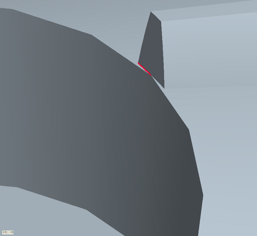

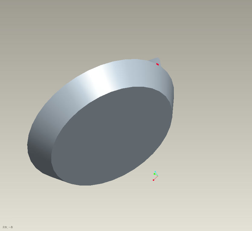

如图1所示,大端部位,放大后(图2)可以看到齿比轮毂多出来一部分(红色线条部分) . 这个是因为扫描的草绘是以平面为基准, 而轮毂是旋转体,所以会凸出来一部分.9 R4 H8 K0 t9 @8 v+ Y1 m

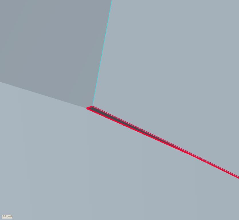

而小端(图3)则是凹进去一部分....1 j/ C; L1 v. N! g8 Q; k9 P, t" W

不知有没有什么好办法解决这个问题??

把精度调高点 ,显示问题,别被外表骗了

发表于 2010-3-2 12:29:07 | 显示全部楼层 来自: 中国江苏南京
应该是精度的问题
 楼主| 发表于 2010-3-22 23:19:52 | 显示全部楼层 来自: 韩国
精度??那里 编辑-设置 里面的那个?? 那个的精度已经最高0.0001呀

我觉的应该不是精度的问题吧,扫描的草绘是以平面为基准, 而轮毂是旋转体.
发表于 2010-3-23 08:41:55 | 显示全部楼层 来自: LAN
平面和旋转面无法对齐就会出现那个情况. 不是精度问题.

对呀,我就是想问问有没有什么好的办法解决,这样画出来的齿轮很不完美....
 楼主| 发表于 2010-3-24 12:52:12 | 显示全部楼层 来自: 韩国
使用混合扫描中的相切功能能够使齿的径向方向完全相接.但是端面方向还是有点问题...
