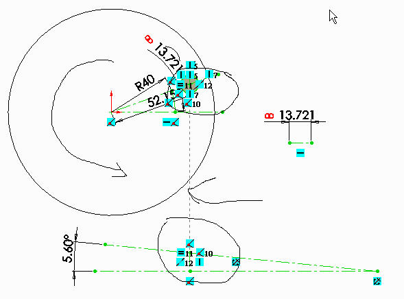

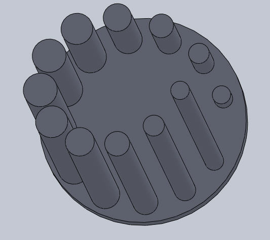

本来想圆柱,越来粗,越来越高,结果是由细变粗,又变细不只道为什么
. C2 H/ S) F/ D7 r Snap1.jpg 零件2.rar (132.16 KB, 下载次数: 120)
 楼主| 发表于 2010-3-2 11:34:58 | 显示全部楼层 来自: 中国河北廊坊
本帖最后由 gld123 于 2010-3-2 11:54 编辑 1 H: |% R% |- Y( C' d% x7 }8 a( h
  w7 N- T! p4 n2 _9 L) M8 Y+ |

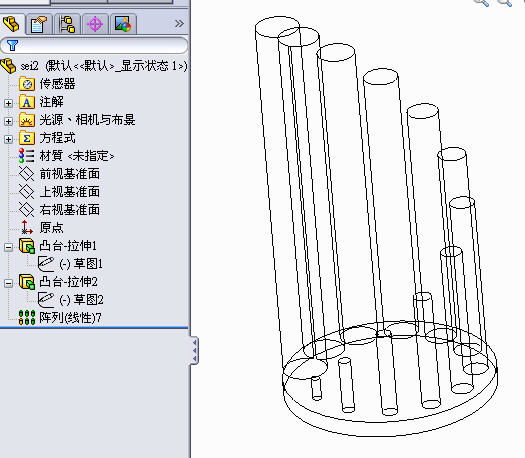

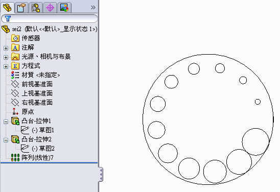

越来越高的效果达到了,越来越粗变成了,中间粗两头细,奇怪。

# ~( ]. t1 x& ]8 h3 W: S你把產生直徑變化的線段和圓柱的直徑線共線,當圓柱轉時變畫線段由小夾角跑到大夾角再回到小夾角當然會使原柱小變大再變小.
8 p4 v* }+ a5 X9 p+ d( V4 x8 }" E0 E sei4.jpg 9 E# }( H5 p2 @) g. L& N
$ u( s+ v% l; {6 a
0 s7 U% o5 P0 P7 S( B0 k. T

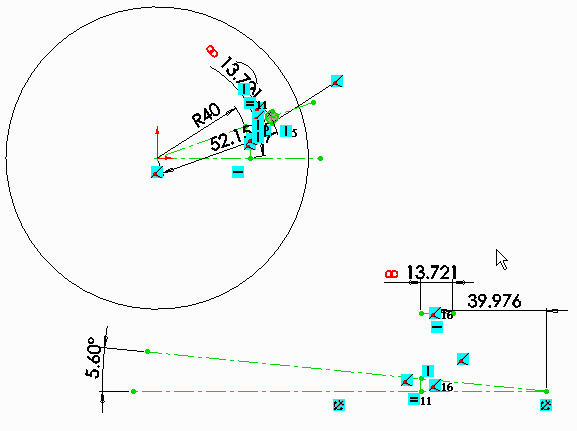

您这一讲,明白了,谢谢。可是不共线,圆柱不变化,怎么办?
发表于 2010-3-2 16:47:53 | 显示全部楼层 来自: 中国广东惠州
您这一讲,明白了,谢谢。可是不共线,圆柱不变化,怎么办?# M  Q  S7 X: q# ]' @! z
gld123 发表于 2010-3-2 15:37 http://www.3dportal.cn/discuz/images/common/back.gif
9 \4 J2 s0 x9 a* }  c; w! E, v
4 D3 b9 J5 c3 F1 Z, N' n如此改就行
8 Q" N& q" Z: x, g: {, ]% K7 l( D2 o" c
/ Z+ x, h9 `& x( I' Y% N" c, l8 A sei1.jpg * ]4 s3 y0 K& @, |% k

我只是依原圖改 ,大於底盤把底盤加大或把r40改小或是把夾角的角度改小使圓柱變化級數縮小都行 .
