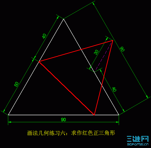

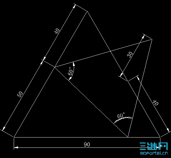

这次来道极为容易的:
) ?8 n- Y9 g7 Y7 s0 m8 R- _% l# q
: {, P+ \6 C% O" m- ?2 q) O; h* u 六.gif

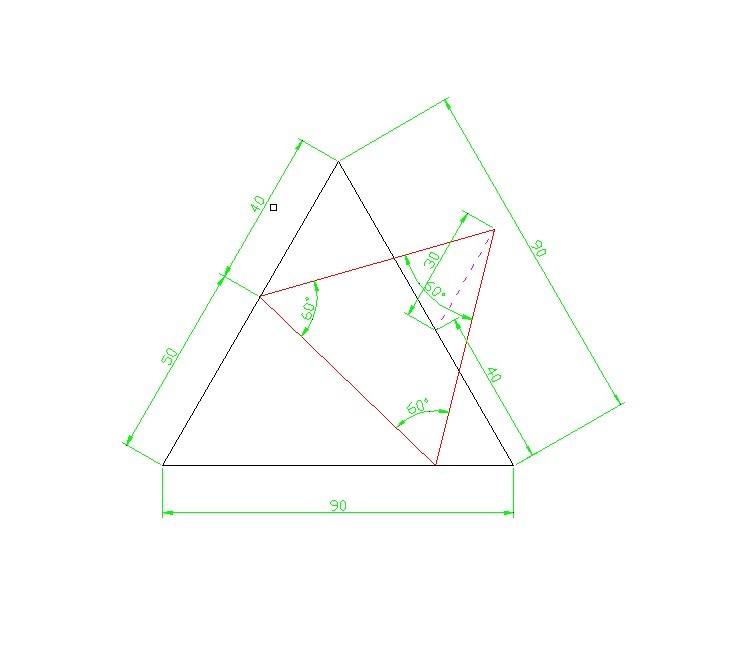

发表于 2010-3-8 10:13:23 | 显示全部楼层 来自: 中国浙江金华
是这样的吗?

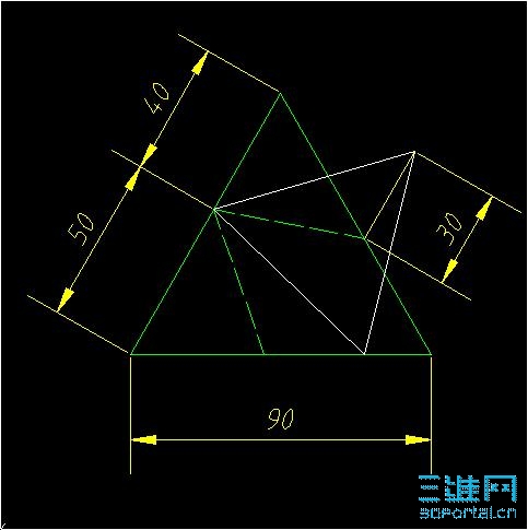

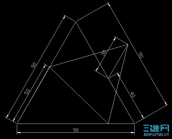

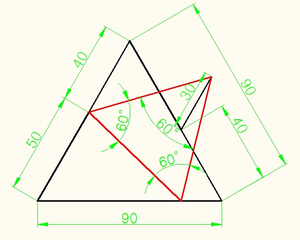

 楼主| 发表于 2010-3-10 16:19:37 | 显示全部楼层 来自: 中国广东佛山
本题解答:: H2 n) G& S- g# Q
7 U& {$ C* Y: ?- F/ |! f

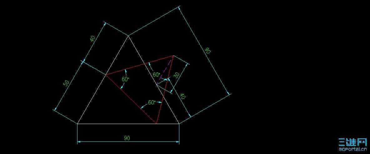

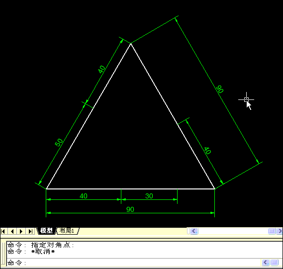

发表于 2010-4-23 12:45:58 | 显示全部楼层 来自: 中国湖北黄石

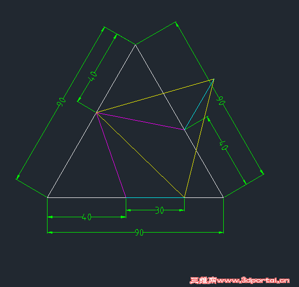

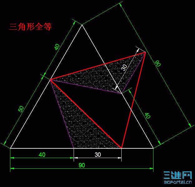

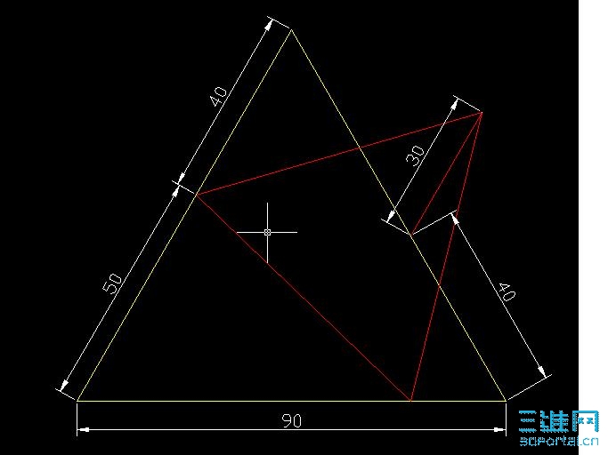

发表于 2010-4-29 16:23:12 | 显示全部楼层 来自: 中国天津
未命名.jpg 6 j8 C/ g1 [$ l; P
) N# W% u- Z, X3 N  [( w
就是画两个全等的等边三角形吧
