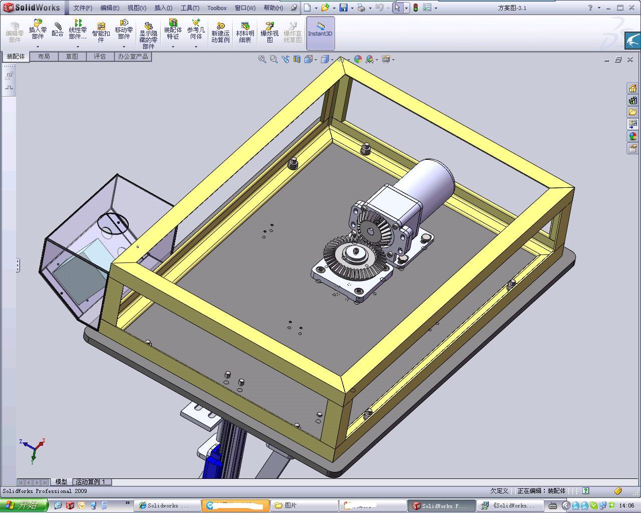

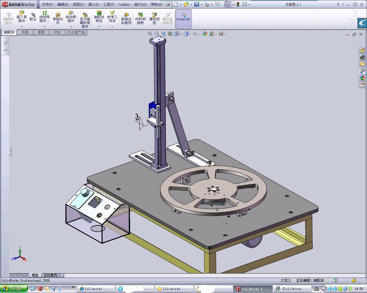

在用2009做爆炸图,零件一多就会看起来很乱。并且,因为要向3~4个方向爆炸,图面看起来非常不清爽。
* ]  h$ G3 c1 ?) x$ ^1 A1 ?有什么好的解决办法呢?' |# O( P8 M0 `+ v8 S; ?7 v1 E" w
请高人帮忙解决吧!9 r$ s/ z+ @$ h
我的邮箱airtac_dg@163.com  N5 |- m2 g, G# c+ l) S

发表于 2010-3-3 15:36:06 | 显示全部楼层 来自: 中国江苏苏州
加上引导线是很清楚的,不会出现你说的情况,如果不加引导线,情况会比较乱
发表于 2010-3-3 15:39:01 | 显示全部楼层 来自: 中国浙江宁波
我觉得你可以先将部件爆炸开,再开爆炸部件中的零件。
发表于 2010-3-3 22:25:56 | 显示全部楼层 来自: 中国广东东莞
可以多用子装配,子装配内的零件先做好爆炸图.
 楼主| 发表于 2010-3-5 16:43:20 | 显示全部楼层 来自: 中国广东东莞
最后的解决办法是把一个整体的爆炸图分成了三部分,上,下,侧!* [1 w' B$ K7 T" \& D
但总感觉不好看。
