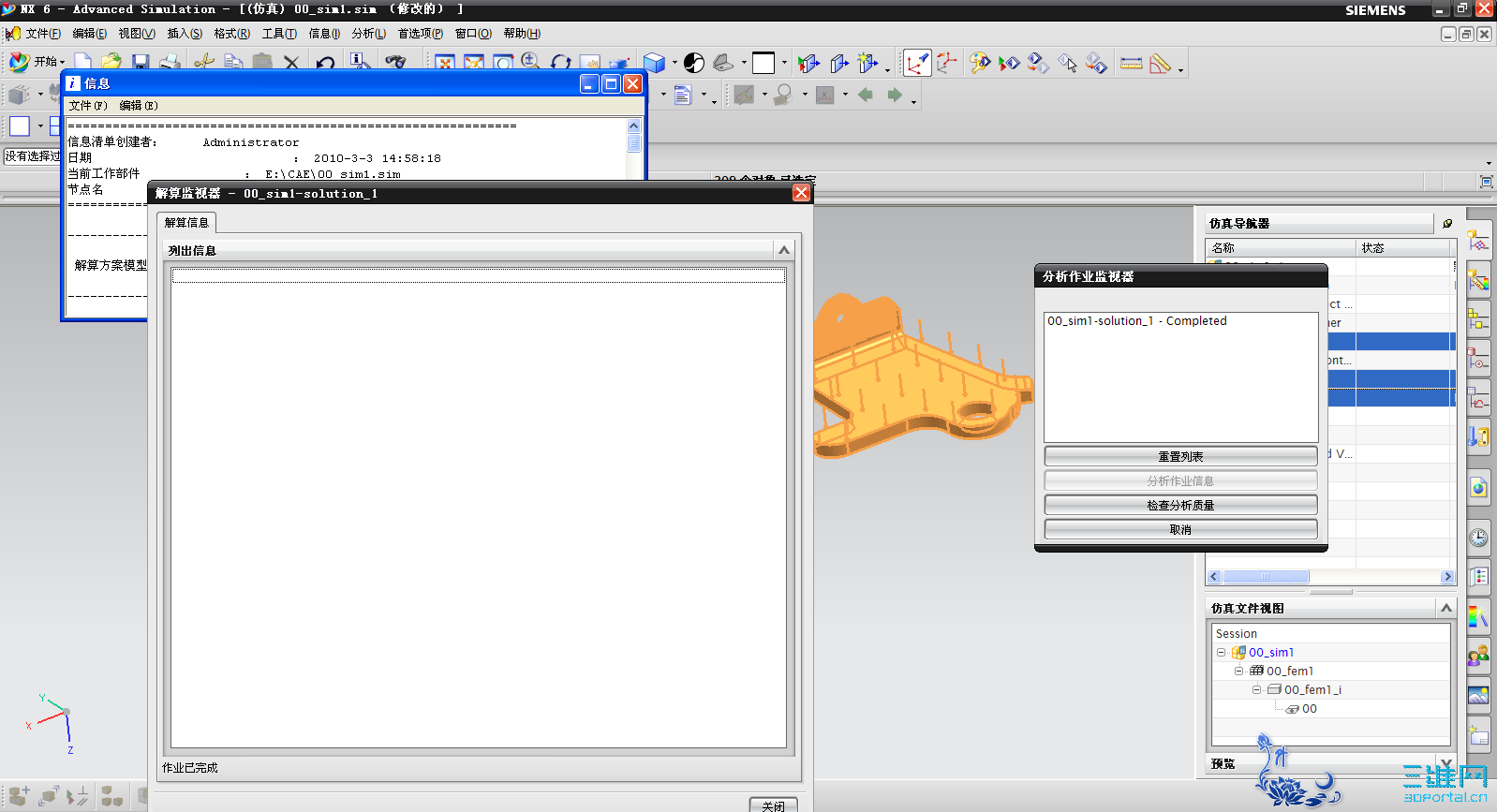

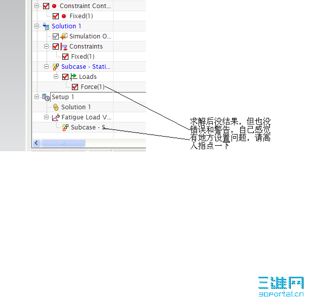

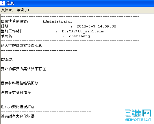

大家好!
' z- j7 }. r6 v- g. m( u: M      小弟刚学ug仿真,不是很顺利,遇到不少麻烦,不知道怎么设置在求解时出了些问题,下面是图片,请高手指点一下,谢谢!!

装了那个4月1号的补丁没?还有是否在中文目录下面做的?

; e, V! j- T$ v补丁没装过,喜欢原来的,怕不稳定,路径都是非中文的,数字和英文的路径,不清楚你说我的问题出在哪,能详教吗?
发表于 2010-3-5 13:38:50 | 显示全部楼层 来自: 中国福建三明
先打上去年那个补丁在试试看,那个补丁是解决无结果问题的
发表于 2010-6-28 22:07:53 | 显示全部楼层 来自: 中国广东珠海
我也是困惑呀!~我的仿真分析都出不了后处理的效果图!~有高手帮忙吗?
发表于 2010-6-29 07:38:33 | 显示全部楼层 来自: 中国山东济南
如果是6.0的话,是NASTRAN过期的问题,必须打补丁(不影响稳定性,补丁可在资料区搜索)),建议直接把版本升级到7.0,这个版本是对6.0的优化版,稳定性非常好,且不用打NASTRAN(已升级至7.0)补丁,是一个不错的版本。

发表于 2010-6-29 12:32:21 | 显示全部楼层 来自: 中国山东青岛
你用的具体是哪个版本的?要6.0.4.3的才行!
