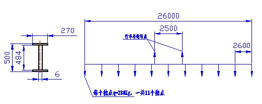

刚设计了一个吊梁,很长,有26m,两吊点只有2.5m。下面11个挂点,每个承载是280公斤,怎么校核强度和挠度啊?请指教!

简单点说,中间一个点,两端长度平均;" D# }  @+ G, _) x0 U
中间点荷载按30800N,两端平均荷载,根据公式P*A*B/L/240<轻工50的截面模量;( |) w2 p; z+ E9 p
P为吊点总荷载,A,B为两段平均长度,L为总长度,240为碳钢许用应力,计算出来的结果是834166.7立方毫米,而轻工50的截面模量为1571600立方毫米;. R, ]( ~) k$ Y- j, W
所以完全满足使用要求;9 G! J# r# A! a: f" l4 _
这其中截面模量我取的还是500X170的轻型工字钢算的,如果是500X270的截面模量的话会更大,更能满足使用要求;8 \0 B; `% b! L: J
楼主可以放心使用

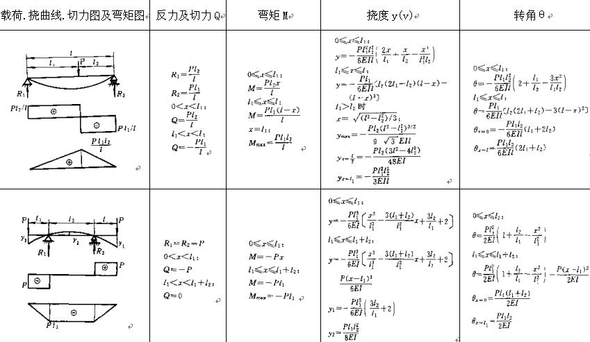

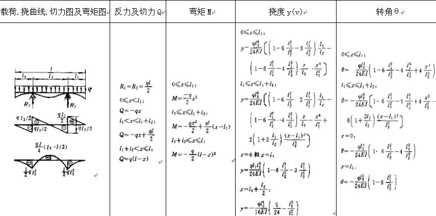

& i! s/ s1 L% V! g( S5 K  P6 T    这是个相对比较常规的工程力学计算。给你贴个图,可参考进行计算。! b& O% p" x6 }; J
相关力学计算公式.jpg 7 U9 K2 U! t/ `) B0 p
9 D2 V! N  T, g上述几个公式基本可以涵盖了楼主所询的情况,在具体计算上,可利用贴图内公式,分别计算,再根据力学叠加原理做代数和。但是,要注意受力和挠度方向,不要把正负号代错了。
$ O3 t0 s5 q8 X8 P" Q因为,梁的截面形状属于常规图形,故相关平面几何特性公式,就不再上贴了。楼主自己查一下机械设计手册就可以了。
0 h" s% m  W6 Q; n( r  `另外,若周围技术人员能有钢结构计算软件的话,可借来一用,就更简单了。选型、建模之后,再带入相关数据就出来了。4 e( n( d8 \6 D/ n5 B
但是,我手头没有,无法上传给你。也许,有人看到此帖后,能为你上传,甚至帮你算出结果(可作参考)呢。: h7 @6 [' C9 G" L' O* T
不过,就此有个忠告:作为专业设计人员,工艺、方案、方法等都可在自己理解后,略加调整,直接用于实践。但是,此类计算千万不可直接用别人给你的计算数据进行实际设计,那样的风险是极大的。毕竟,别人不能完全了解或理解你设计的真实工况。所以,别人的意见可以作为参考,但最终的计算还是要自己亲自做的。

根据楼上贴图,先计算工字梁的最大弯矩,再校核工字梁的应力。

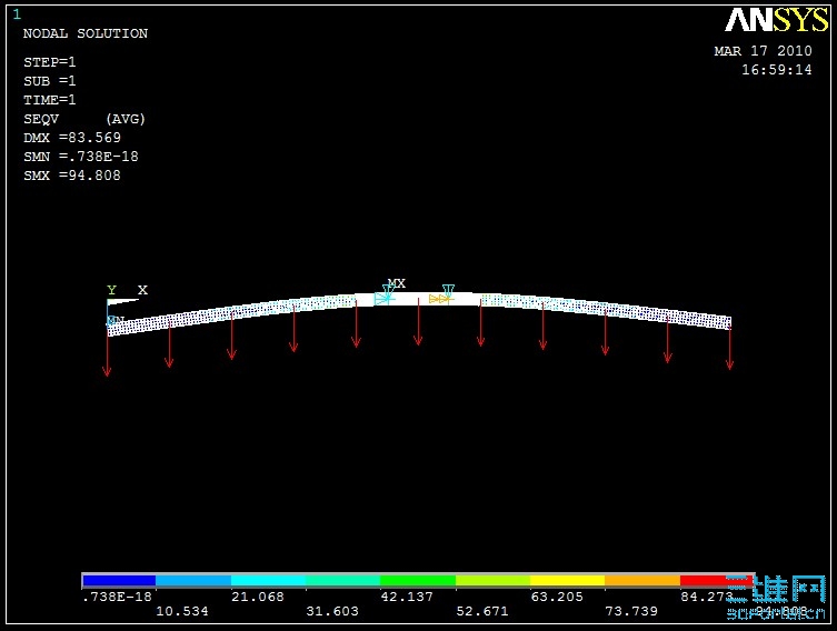

发表于 2010-3-17 15:04:00 | 显示全部楼层 来自: 中国江苏无锡
本帖最后由 xiayongjun 于 2010-3-17 17:01 编辑 ; {- e. J0 ]- d& B- K
5 ~6 r  O/ \- m% K不知道结果如何?下面是我做的,考虑重力了。单位:mm,MPa
