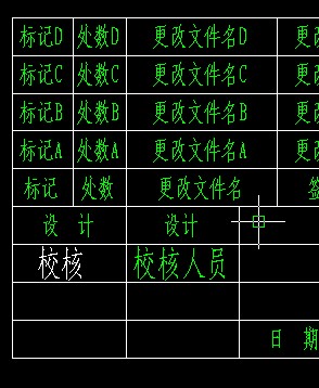

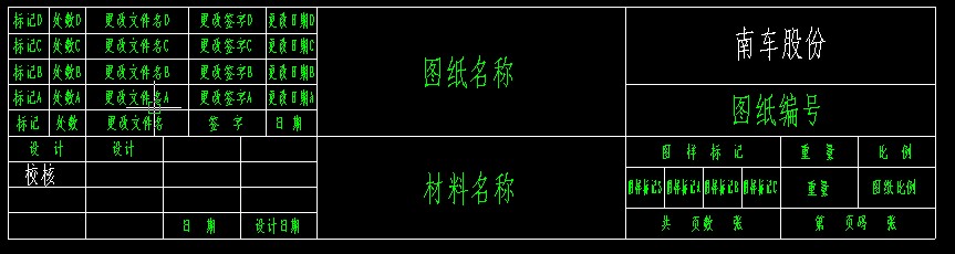

1、将标准标题栏调入分解或自画表栏。
" b. e5 _+ M( Y. v4 O  n) z2、增加或修改表中文字内容(白色字)。2 e/ i* j4 f. D1 ?+ m% e4 @
123.jpg . @  @" I2 E+ W, _3 u0 t! x

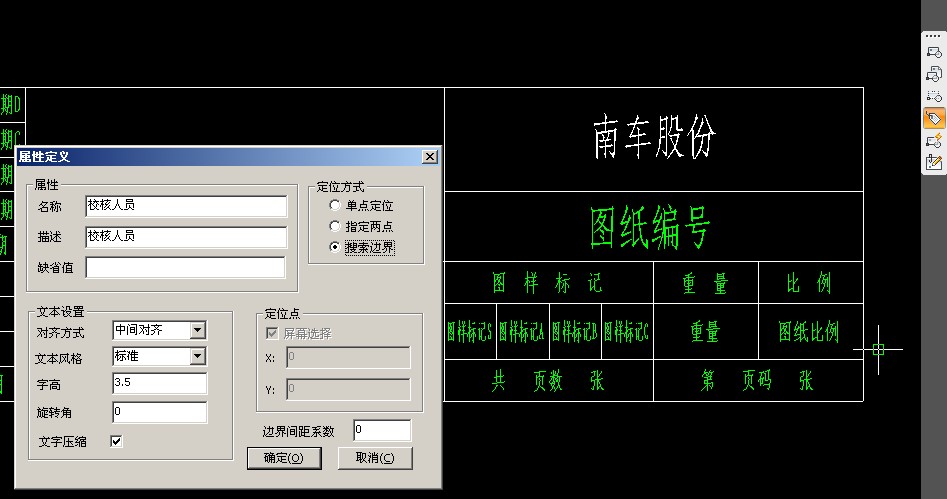

3、点击右侧“属性定义”。2 q# R2 f3 E3 M; ^% b& M: a5 U
+ a5 R/ g2 N% t4、拾取需定义空格,依次定义。, `( C- t* Q! t) P# ]2 A1 l- c

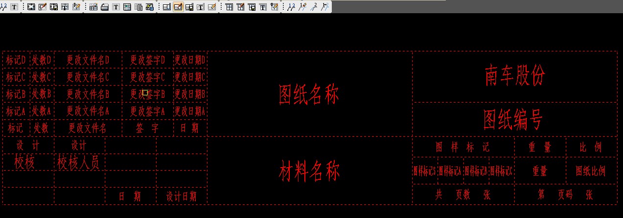

# V$ _: U- z1 f* _5 \: [! t' I6 k) n5、点击“定义标题栏”,全部选中后,选右下角为基点。
: s5 X" p: g3 f, [) t 123456.jpg

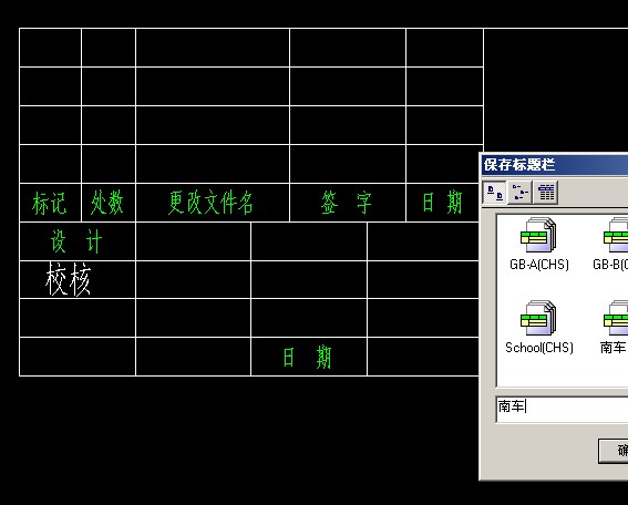

, s- m$ D* {5 G8 W9 r3 g: Q& y6、取名存储,即可调用、填写。
发表于 2010-3-3 22:36:16 | 显示全部楼层 来自: 中国浙江宁波
好像我试了,不灵呀

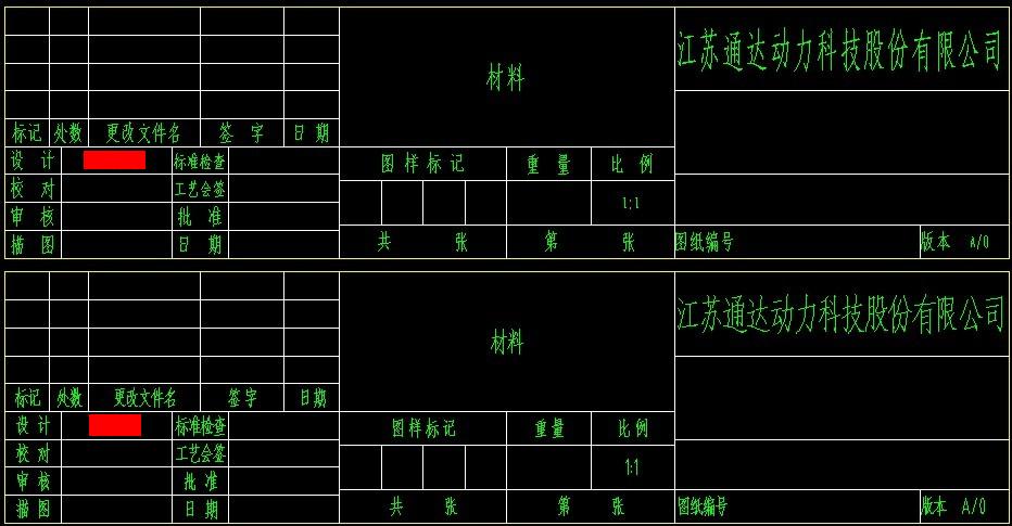

发表于 2010-3-4 08:17:05 | 显示全部楼层 来自: 中国江苏南通
本帖最后由 5460zxd 于 2010-3-4 08:21 编辑 . r3 K2 }% E$ o. {! \* @
- m, f$ R$ {; u; j1 G俺早就做好了
发表于 2010-3-4 08:33:52 | 显示全部楼层 来自: 中国江苏淮安
这招已经掌握,但觉得楼上好像是按自己的做的,与标准有点不同啊

发表于 2010-4-22 20:32:43 | 显示全部楼层 来自: 中国浙江杭州
这招已经掌握,但觉得楼上好像是按自己的做的,与标准有点不同啊4 E& x! S' O( k' X
jhxczy 发表于 2010-3-4 08:33 http://www.3dportal.cn/discuz/images/common/back.gif
/ R$ z5 q8 K8 g) i5 ^+ Y! l
国标也是推荐标准,所以每个企业都可以自由发挥。。。
发表于 2010-4-24 17:09:30 | 显示全部楼层 来自: 中国辽宁大连
谢谢,实验后认为可行的。
