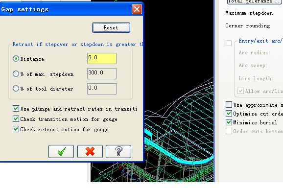

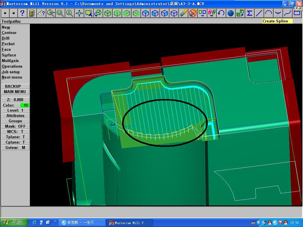

我用等高加工怎么出现了下面的多余的刀轨,不做辅助面可以除去那些刀轨吗。 未命名.JPG A3-3-A.rar (601.6 KB, 下载次数: 44)
发表于 2010-3-3 21:11:51 | 显示全部楼层 来自: 中国福建泉州
把那个面设成干涉
发表于 2010-3-4 22:34:21 | 显示全部楼层 来自: 中国河北保定
看看行不?
发表于 2010-3-10 10:57:22 | 显示全部楼层 来自: 中国广东东莞
望高手来解答
发表于 2010-4-20 01:02:33 | 显示全部楼层 来自: 中国广东东莞
是不是范围没圈好呀?
发表于 2010-4-20 01:14:54 | 显示全部楼层 来自: 中国广东广州
改下深度度把面干涉都可以
发表于 2010-4-20 19:12:08 | 显示全部楼层 来自: 中国湖北襄阳
应该不用选干涉面就可以,只需把深度改成绝对值就可以了
