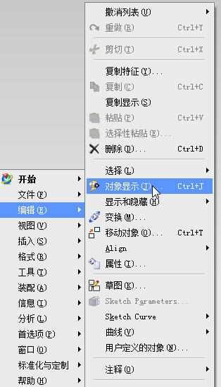

请教在UG4.0中如何修改三维图的颜色。谢谢
发表于 2010-3-5 07:45:05 | 显示全部楼层 来自: 中国山东济南
在编辑菜单中选“对象显示”,出来“类选”菜单,这时可以选择你要调整的几何图素(可以通过过滤器针对性的选择需要的图素)的颜色、透明度等参数。
