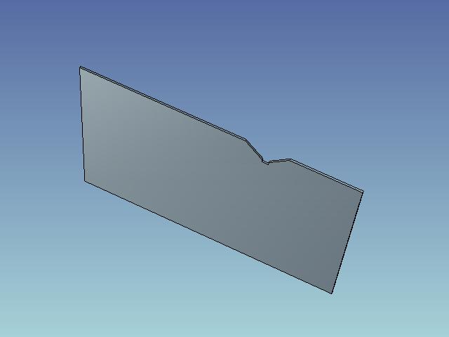

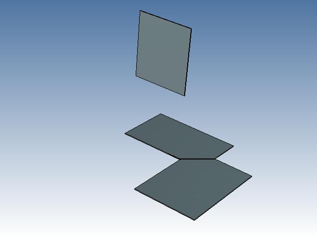

这个零件是先折弯后用板料切割出来的45度角,但是展不开。试了N边。  A+ U; G0 ~- `" Q" Y) u6 l
请高手指点,万分谢谢。

& V( e7 Q& C1 H$ K* |9 \能上传一下源文件么,45°是用斜接法兰做的么?我也有这个问题

看了一下楼主的源文件,完全是操作上的问题。7 I# I, y# E& \3 ]8 ~; }( a1 p4 q
可以看看下面的链接中的教程:% g9 ^3 l* T8 k; R8 a! c
http://www.3dportal.cn/discuz/viewthread.php?tid=545315&fromuid=386133

谢谢dongchongxiacao版主的链接。现在已经学会了。O(∩_∩)O谢谢三维网。
