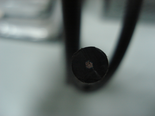

参数:外径≈7.2mm,19芯,上标1*1。
5 |# S/ W2 x" c3 E0 x; @. H  d型号类似“ASU”、“BSU"或“PSU",因磨损,已经看不清了。: {2 t2 @. z  m4 o) m$ a
哪位朋友用过,能介绍一下情况嘛?
+ N6 C, z9 n4 i  _4 d( Q8 O! s  N& Z有资料提供,或指个方向,将非常感谢。

如果铜芯和黑皮中间有一层,可能用于高压

9 |; c/ ^0 Y3 @: M应该是高压线
' e& P, N9 z# e我有用过是类似这样的线不过外皮是红色的(单层的)。: S6 x. q: c! k! ?0 n8 _% S/ r. q: I3 o
型号AGG-10KVDC,不过线芯少2芯

没有用过呢,不过我觉得应该也是高压线来的,从构造上看

 楼主| 发表于 2010-3-13 10:58:14 | 显示全部楼层 来自: 中国上海
楼上几位看来都了接触过该线缆。
: T& j; v5 H# k( R1 t0 }6 [- K我是想了解深入点,有否相关标准,如果书籍、资料推荐一下就万分感谢了。

上 KV 才用这样的电缆

19*1 不是高压,护套非常厚,估计是水底电缆或水下用电缆

发表于 2010-3-20 15:33:09 | 显示全部楼层 来自: 中国浙江杭州
有点像高压交联聚乙烯电缆!

, [/ ]5 K( f& ?' f; P有道理。这么厚的外皮,而各个芯之间却又隔大很少,应该不像是高压线。

我认为应该是控制电缆,19芯的电缆作为动力电缆的很少。外部护套厚说明作业环境非常恶劣,需要保护。

/ [" m  J# n( {7 D! I我们这里用了一种类似的电缆,单芯的10KV高压电缆,用于电容补偿的。
% R3 {4 u$ L& N) C, M, b9 `楼主如果能把图片照的更清楚些就好了。* o* h6 t  ]. F2 P' C* E' J0 Y
中心19心之间有没有绝缘层?
: T/ W  [6 u6 a整个电缆横截面的结构也看不清楚。

http://www.zcdlgf.com/readpro.asp?id=371看看这个网站,会不会是本安电缆?
发表于 2010-6-17 15:32:53 | 显示全部楼层 来自: 中国上海
不是19芯, 是单芯,19股。

根据照片判断,该电缆导体应该外绕包一层蓝色布带,外部就是绝缘。没有屏蔽' i8 g. q3 s$ n
所以应该是1kv以下的电缆。绝对不会是高压电缆。
