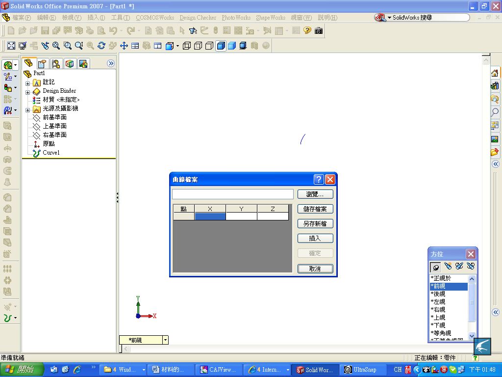

[求助] 渐开线怎么画?
发表于 2010-3-5 14:09:05 | 显示全部楼层 |阅读模式 来自: 中国山东
高手指点一下  渐开线怎么画?SW7    谢谢

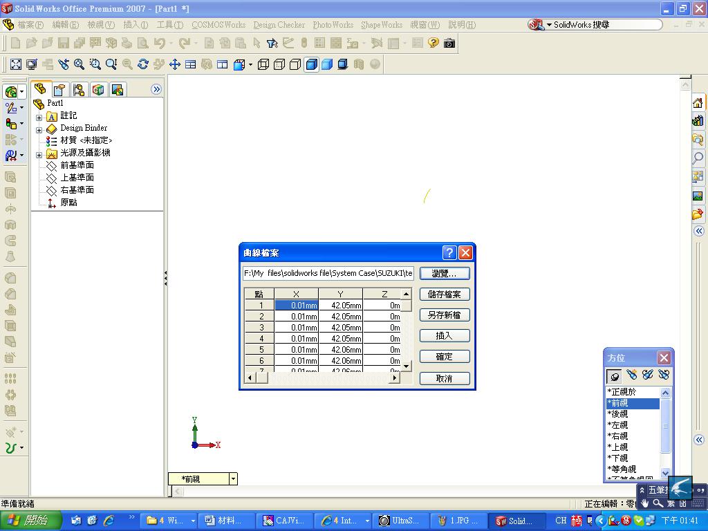

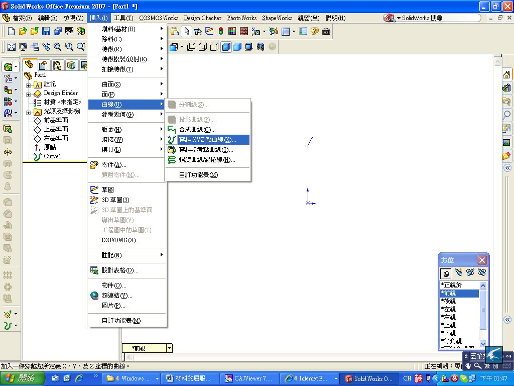

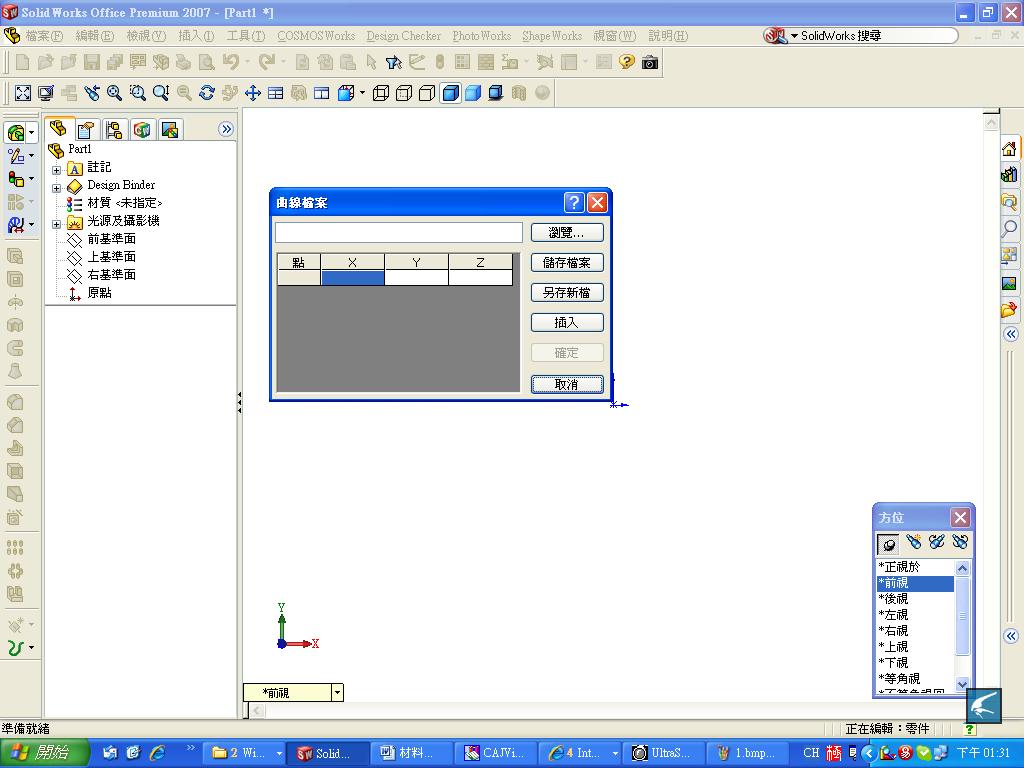

发表于 2010-3-6 13:43:32 | 显示全部楼层 来自: 中国广东深圳
根據漸開線方程在Excel計算出坐標點,保存為TXT格式,在SW就可畫出漸開線了。步驟如附件:圖4中的綠色曲線就是所需漸開線了。
发表于 2010-3-6 13:49:11 | 显示全部楼层 来自: 中国广东深圳
補上第1、2步的圖片。
