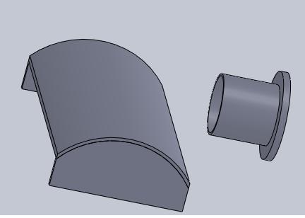

各位,刚学习SW,好多东西都不懂。见下图。我想把接管装配到拱的中心去,请问如果定义装配?谢谢。
  Z4 ~( d) {+ x7 L另外:SW中不知道标准的化工部法兰有没有标准件,若没有,个人如何定义标准件?哪位给解释一下,在坛子里面搜索的半天没明白。

好的,谢谢。不知道宽度配合时如何操作的?能否详细介绍一下?

可以先用拱的内径拉伸切除法兰,所得曲面和拱的内表面同心;
: ~) x- L: A4 j0 N" _* X在拱安装法兰位置开孔,此孔和法兰同心

为什么不直接做拉伸切除呢!!!

3# koalabear 5 @& F5 f5 l: y; w/ h; R
点击配合 在里面选取高级配合 里面就有宽度配合 按要求选中面就好了
