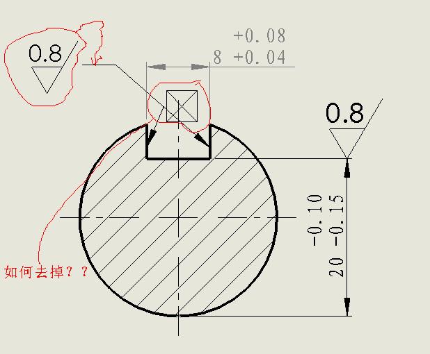

: P! u( f( ?# _& N( w- @在工程图标注粗糙度时候遇到问题
- A+ L6 {+ ]/ C5 T' M1、 当注释时候 我们不填写任何内容 会出现一个方框(虽然这个方框打印时候不会显示出来,但是工程图中看得到),请问该如何去掉?????
# X7 Q% s. g7 S2 v" `5 I& I- @2、 如何把粗糙度移动到折线上去?????(这个粗糙度是在注释里插入粗糙度的)

 楼主| 发表于 2010-3-6 16:07:48 | 显示全部楼层 来自: 中国福建厦门
按del键  后/ M* |4 P2 j9 P. y$ E7 D
: l0 Q) c; n. n5 k% l
连箭头也一起没了!!!

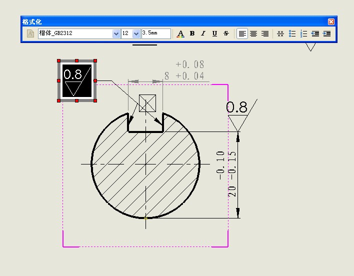

发表于 2010-3-6 16:41:04 | 显示全部楼层 来自: 中国上海
一般来说,如果一个注解文字需要带多个箭头,
2 P' k0 m( I9 L' o# v. A7 g# M那么可以按住ctrl,然后拖动原来箭头的控制点,此时会复制出一个箭头。

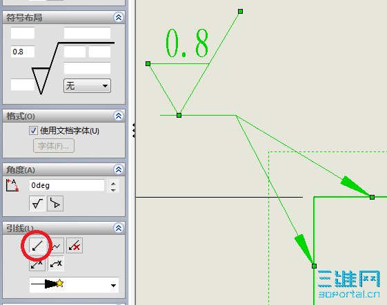

发表于 2010-3-6 17:00:53 | 显示全部楼层 来自: 中国上海
另外,插入粗糙度符合时,可以选择添加引线,因该就是楼主要的效果了

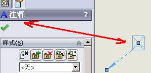

发表于 2010-3-6 17:02:20 | 显示全部楼层 来自: 中国江苏苏州
2 a- M6 ^" V7 [6 c4 J0 Z2 ~
2 t5 \' U- T1 y* L& N& Y1.出现一个框里面打叉是因为你用的是 注释,而你没有写内容所以出现那种状况,用引线就不会出现了;
% y5 k  B. T; H9 H5 M! W: B0 W2.楼上解决了
发表于 2010-3-6 19:36:52 | 显示全部楼层 来自: 中国广东韶关
表面粗糙度专门有一个命令,干嘛要用注释形式。

发表于 2010-3-8 11:01:13 | 显示全部楼层 来自: 中国上海
5楼正解!
: M" }/ y' [9 }6 LLZ标注粗糙度完全不用另外去拉两根注释 在粗糙度标注里就有现成的引线
发表于 2010-3-8 11:09:52 | 显示全部楼层 来自: 中国上海
8# liming2113141 % _4 l) {* E& m/ ?8 I: D) M/ W  H
点中引线箭头的点 然后按住ctrl拖动鼠标左键 就可以了复制出来了
