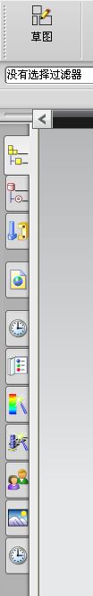

我的UG4.0怎么右边没有导航器

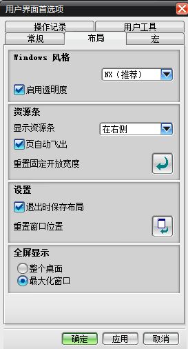

你是说导航器如何移到右边是吧?如果是这样的话,你可以到首选项菜单下找用户界面,在布局中调到右侧。如果不是这样,请在详细点叙述请求的问题。

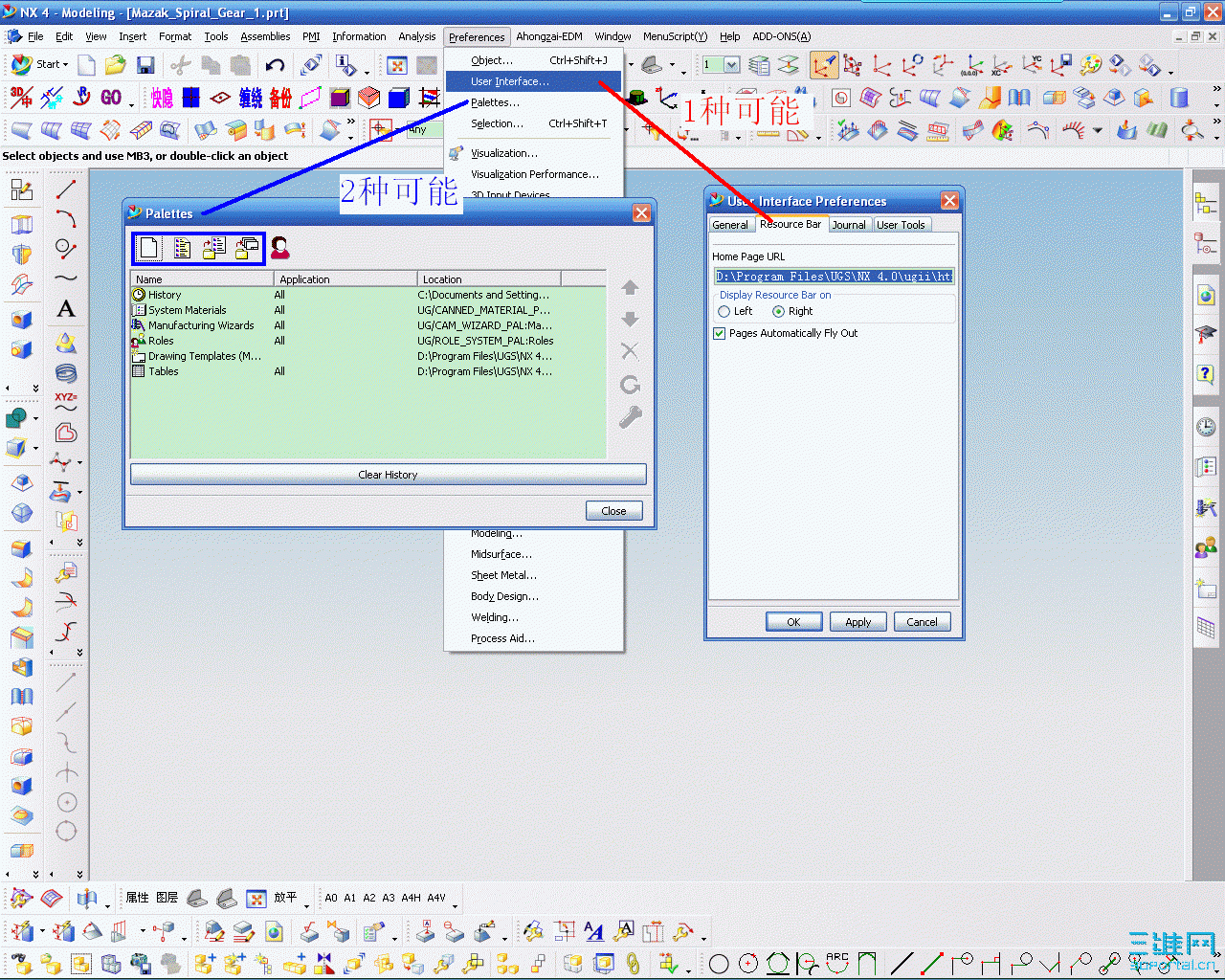

发表于 2010-3-7 14:46:47 | 显示全部楼层 来自: 中国江苏泰州
1)看起来楼主的导航器不是4.0的,而是更高版本,4.0的附图中“1种可能”,与楼上近似、版本有些出入;9 u' \' `. _  B; j% c0 S
1 Y, h+ T' G8 m7 v
2)如果是要打开或创建新的导航页,可以尝试“2种可能”,试试看就知道用法了;
