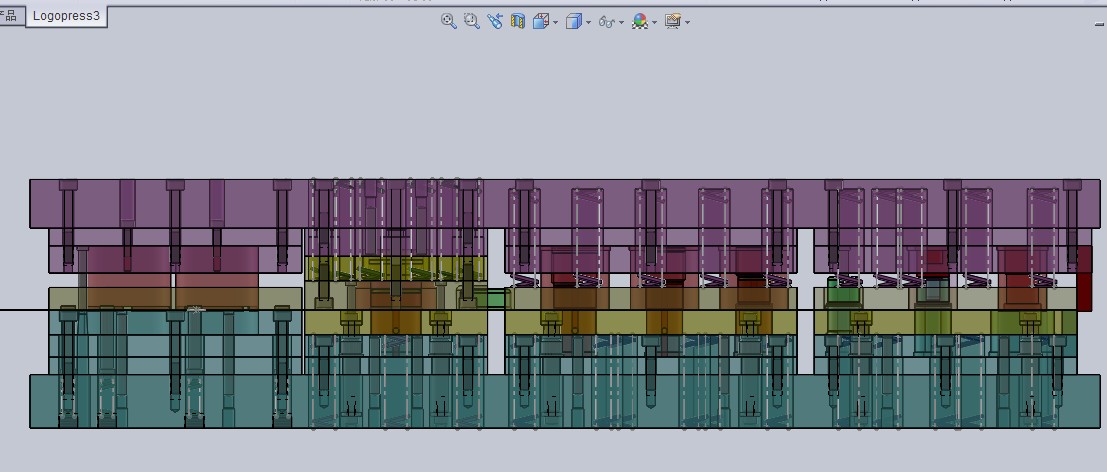

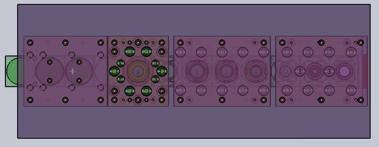

下面是我最近用logopress正式设计的第一副级进模,由于受技术保密的限制,不能上传模具图档。上传模具截图让大家分享,并想对正在学习logo的朋友们说,坚持下去,此软件不错,在设计的过程中很容易修改方案。9 d. c8 w/ D4 @4 C; Q& u
主视图.jpg * }1 H( s" |: Y6 x) G+ R2 A* t
俯视图.jpg ' `+ o% Y" k- e
hxg168 + 5 感谢,你愿意再上详细点吗
 楼主| 发表于 2010-3-6 21:23:40 | 显示全部楼层 来自: 中国安徽蚌埠
由于此套模具还在设计过程中,正在进行细节设计。截图是前几天设计的,图中有些部位不是太完整。

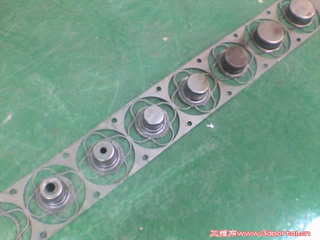

 楼主| 发表于 2010-9-8 20:48:34 | 显示全部楼层 来自: 中国安徽蚌埠
经过4次试模,虽然还有个别部位不满意,但终于冲出合格的零件啦。下图就是此副模具冲压出的料带。% ?% {- C& V' y' p: R, Z9 y

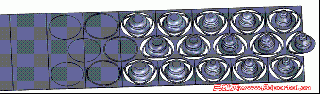

发表于 2010-9-10 13:06:45 | 显示全部楼层 来自: 中国广东广州
这种圆形类的零件Logopress3可以自己算工步数呢,你是用Logopress3算的数据,还是你自己手算的?

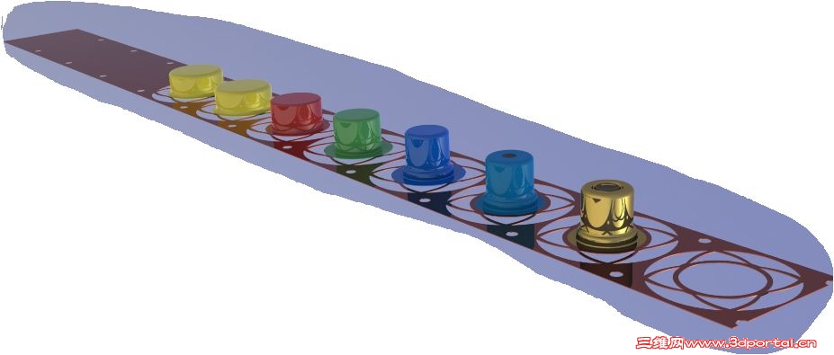

 楼主| 发表于 2010-9-11 22:39:19 | 显示全部楼层 来自: 中国安徽蚌埠
- |; _8 F2 ~* G2 M+ I1739005( n& S8 N( U/ L! [* Q
water_hu 发表于 2010-9-10 13:06 http://www.3dportal.cn/discuz/images/common/back.gif
. d5 b8 n. X+ k+ o* L/ u/ R! V, ?
自动计算自动排样,但工艺参数要自己进行修正,如拉伸系数、凸凹模圆角。下图是自动排样的料带图(经过渲染)。
7 J2 f: @' t- f; o9 Y, D. l 11.JPG

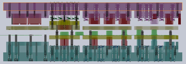

 楼主| 发表于 2010-9-14 22:00:46 | 显示全部楼层 来自: 中国安徽蚌埠
传一套好像在本论坛下载的拉伸模图纸(原图没有开模状态,我已增加开模状态),比我自己设计的结构要好。我就是参考此副模具结构设计的。在设计时要一道拉伸凹模(浮动式)的预压力要大于此工步的拉伸力和压边力。目前我的模具由于预压力偏小,料带有点变形。准备改为采用氮气弹簧预压(目前为2只直径80的聚氨酯)。
