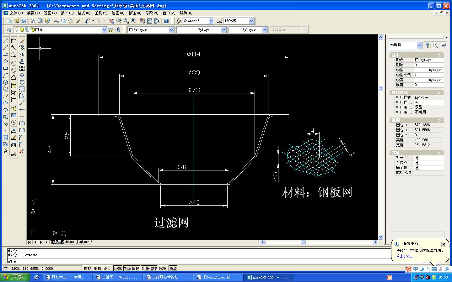

[求助] 钢板网拉伸件三维图怎么绘制?
发表于 2010-3-7 17:01:03 | 显示全部楼层 |阅读模式 来自: 中国辽宁鞍山
 楼主| 发表于 2010-3-7 17:04:16 | 显示全部楼层 来自: 中国辽宁鞍山
1# 513521526 7 a+ V4 I. I! x; C
( A+ a  @; q* w6 O" r9 u! i! P/ p对不起,厚度没标注,补上,厚度是1
发表于 2010-3-7 17:28:54 | 显示全部楼层 来自: 中国浙江台州
可以用钣金做吧!!
; ]" L' ^/ \2 V" p  d先冲孔在成型!!
发表于 2010-3-7 18:31:56 | 显示全部楼层 来自: 中国江苏常州
上班了我来试试
发表于 2010-3-7 21:08:22 | 显示全部楼层 来自: 中国四川雅安
从图上看是可以用钣金加工。不过不能用冲压的方式,这样材料变形严重,可以用激光加工,这样尺寸及精度都能保证!!!
