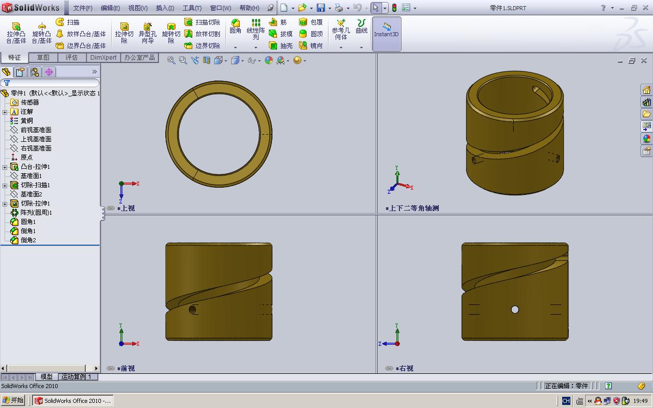

[求助] 请大家指导,该零件怎么画方便些
发表于 2010-3-8 20:01:35 | 显示全部楼层 |阅读模式 来自: 中国广东深圳
如题,请大家帮忙,谢谢了先

 楼主| 发表于 2010-3-8 21:04:27 | 显示全部楼层 来自: 中国广东深圳
现在的模型是旋转了360度,假设不用旋转360度的话,能否修改呢,我用第一种方法设计的,发现不好修改

 楼主| 发表于 2010-3-9 22:29:59 | 显示全部楼层 来自: 中国广东深圳
楼主最好贴个图出来方便大家看,我下载来看看
; d; d1 v, z8 B6 `% Y  ~: S; Wgxj528 发表于 2010-3-9 15:20 http://www.3dportal.cn/discuz/images/common/back.gif
3 ]5 A2 c) R( r; ?+ W/ h4 D. s好的,如图,请各位指导,* P3 f5 H# v: Q" u

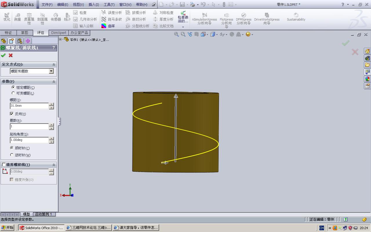

螺旋线的旋转角度好象不能修改的吧,是默认的360度,没办法修改这个数值
发表于 2010-3-10 13:38:12 | 显示全部楼层 来自: 中国北京
在树里把切除扫描打开,把螺旋线重新编辑。要多少度有多少度。
 楼主| 发表于 2010-3-10 20:24:37 | 显示全部楼层 来自: 中国广东深圳
在树里把切除扫描打开,把螺旋线重新编辑。要多少度有多少度。' p) l7 O# d( a, T) n
sundavid 发表于 2010-3-10 13:38 http://www.3dportal.cn/discuz/images/common/back.gif
1 B9 o$ \* Q) }) Q奇怪,我咋就硬是找不到修改角度的参数呢,只能修改多少圈,不能修改多少度
发表于 2010-3-10 20:36:17 | 显示全部楼层 来自: 中国上海
9# 樱花之恋
$ W/ C4 d3 M* _# a1 z/ j9 h3 Q
/ \8 s0 `( B; y7 r圈数可以用小数,如0.8圈等。
