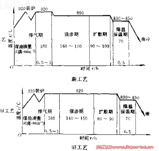

[求助] 20CrMnTi 的执处理
发表于 2010-3-9 08:38:30 | 显示全部楼层 |阅读模式 来自: 中国福建厦门
本帖最后由 转弯 于 2010-3-9 08:39 编辑 4 N8 q7 \5 A' E1 m7 ?$ Q" W
& d, m  N3 u, k# d" I2 J齿轮轴用20CrMnTi 表面要做渗碳处理,渗碳层应该要达到多少厚呢?正常芯部硬度能达到多少呢?4 K6 V% A! s! e4 ^4 t6 S& m' Z
* m# M* S* e+ L7 z  t; x. N% `
该轴是带键槽的,要达到多少和硬度才方便加工又能达到使用性能要求?
; _8 Z3 a5 w+ q. G1 Q2 K
2 {) `* v: ^8 b4 Z' B. a! l4 s该齿轮轴用于低速中载荷和带冲击场合!
0 X  Q- R" w: E$ z" J- q+ {0 n* k2 C1 P8 I* B0 o2 `
该轴原是用40Cr加工的
发表于 2010-3-10 11:27:14 | 显示全部楼层 来自: 中国山东日照
如果是大批量生产,建议你认真的做一次实验,找到合适的参数。因为书上讲的东西毕竟是理论。理论和实践还有距离。
发表于 2011-11-18 18:59:12 | 显示全部楼层 来自: 中国上海
我公司用20CRMNTI做的11齿小锥齿轮,力矩600NM,实验60次就断齿了,渗碳处理外部硬度HRC61,渗碳硬度1.6mm,请问在处理上还有更好的办法改进吗?大家探讨下!谢谢!
发表于 2011-11-19 12:55:48 | 显示全部楼层 来自: 中国江苏
渗碳只在齿部,一般其它部位要保护或去除渗碳层,所以键槽不难加工。齿部硬度57-61HRC即可,芯部硬度应该在25-28HRC,硬化层深度与齿轮大小有关。可以参阅齿轮手册或相关资料,如AGAMA标准等。
发表于 2011-11-19 22:17:56 | 显示全部楼层 来自: 中国江苏泰州
20CrMnTi钢齿轮渗碳直接淬火工艺的探讨.pdf (128.56 KB, 下载次数: 4)
