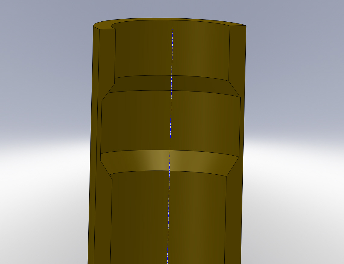

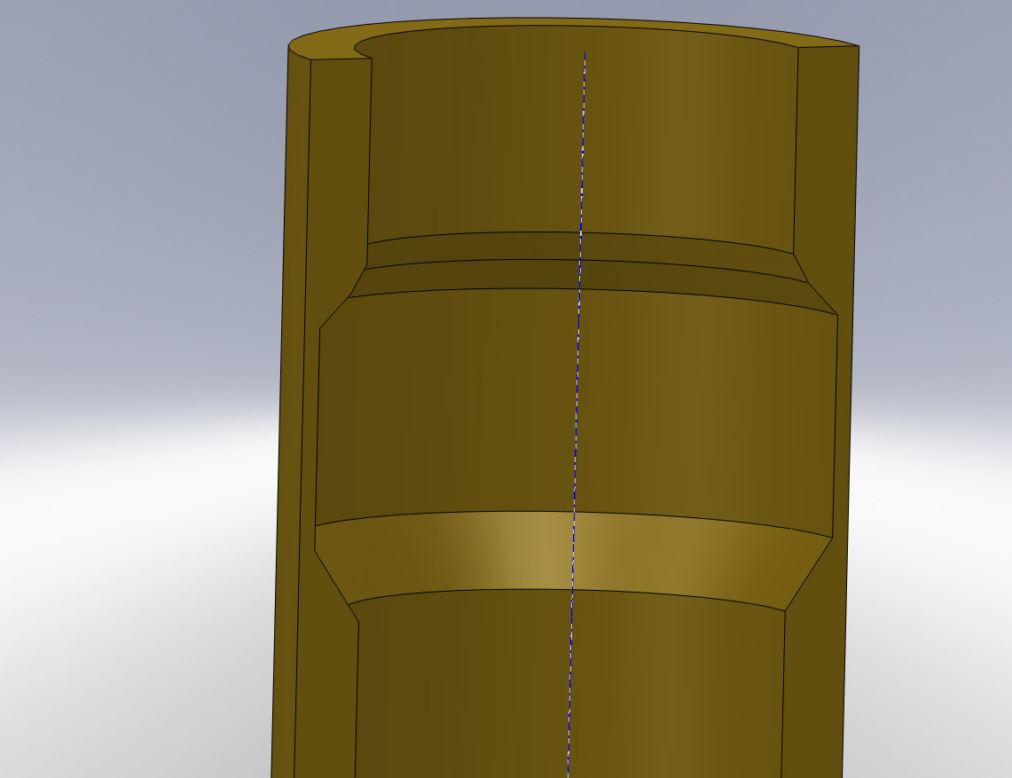

1 D% f/ {' l4 x1 D5 g如图所示的两个零件,在整个内部充压的情况下,其轴向所受的力一样吗??

应该是一样的,其轴向力=两个内经差形成的环带X压强。与斜面形状无关。

 楼主| 发表于 2010-3-9 12:38:08 | 显示全部楼层 来自: 中国浙江台州
我也认为是一样的,可我们的一个产品做出来就是有点不一样

我想你大概是问做中间部分的拉力。但是你没有说清楚两种情况中小的内径和大的内径是否都相同,也没有说明端部的结构。
- M2 R5 y2 Z8 @大内径不同时拉力自然是不一样的,大小内径都一样时,拉力自然是一样的。当大内径相同,小内径不同时就要看端部结构,如果两端部与你的零件固定拉力是一样的,如果有一端是滑套(轴向力由其它构件承担)则拉力是不一样的。

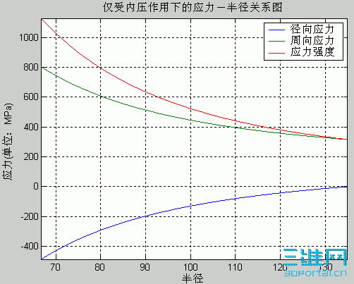

1)问题描述的是不太清楚,楼主的图示并没有两个零件,只看到一个零件?猜想楼主是问一个零件的不同轴向位置的受力情况(直径不同);
7 f& X3 p& r+ p  v  z, o* g
, h$ q2 x# c  M3 |6 A% {  B" D0 B) h! _2)如果这个零件的长径比不大,则需要考虑两端的形状;: Z) u0 g( K$ u
4 |# ?) s2 u6 \6 F/ @) D: `$ z1 A
3)如果这个零件长径比很大,且分析的截面远离两端,则轴向受力是相等的;如果这个零件可以认为是无限长,则轴向受力为零,也是相等的;不用考虑截面的形状及大小(这两个要素只会导致轴向应力分布不同,显然截面小的部位轴向应力大);
/ k& V7 n6 T6 B% k4 D& F" M0 ~8 b* N9 T
4)如果是分析某个截面内的周向应力、或径向应力,则不同截面处是不同的(这两个应力都是半径的函数),这时力学模型就是受内压的圆筒,可以查看相关手册或者具体的应力分布曲线,大致如图所示。" ]" _7 j1 W* _: r) a$ s; m
' ~* v. J1 \) I+ c
意见供参考。
