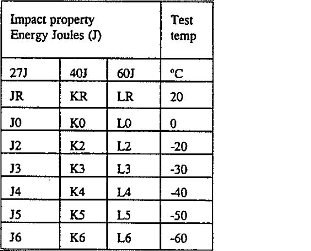

表示材料的冲击功是在20度时为27J.
发表于 2010-3-9 20:41:19 | 显示全部楼层 来自: 中国江苏
刚才发图片没有成功,现在再发,以后可对照.
