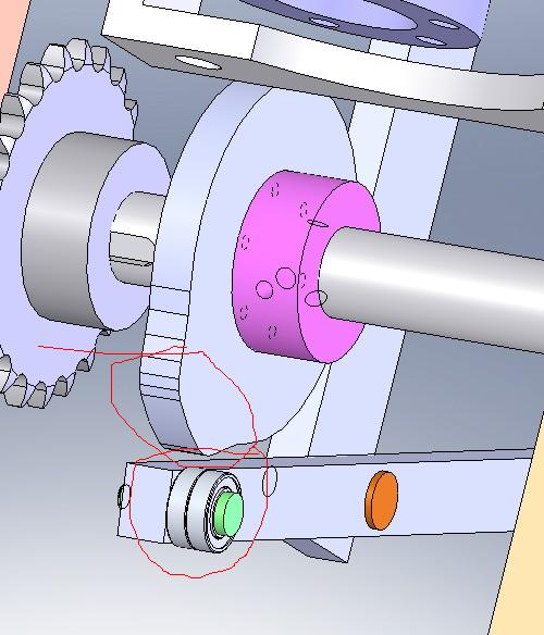

[求助] 凸轮如何配合??
发表于 2010-3-9 16:52:14 | 显示全部楼层 |阅读模式 来自: 中国福建厦门

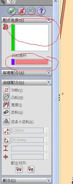

凸轮配合???

凸轮配合有点麻烦..
3 Y( j8 V  Q/ y" b1.凸轮是连续曲面,) Q" ], A; q) P# Y" s
2.推杆的接触面不能太大(出错时的提示是什么,半径超过什么什么的了,并且特征是"球顶"时,无法选择): o, o$ e) b* A. L9 _, Z7 v* T, v' H
一般处理起来,可以在推杆上加一个基准点来配合.实在不行的情况下,我是用"相切"配合来替代的.

发表于 2010-3-14 22:23:00 | 显示全部楼层 来自: 中国吉林四平
应该找切向点来装配
发表于 2010-3-15 09:09:23 | 显示全部楼层 来自: 中国上海
通常直接使用“凸轮配合”是你的最佳选择。但是这里有个条件,就是你的凸轮外形必须是二阶以上连续的(也就是不能有尖角),当然我相信实际的凸轮应当是二阶以上连续的,否则顶杆在经过尖角处会有冲击。
' r2 \  ~2 T% Y/ ?只有在低版本中没有“凸轮配合”,才用“套合样条曲线”+相切配合,但是你必须知道套合样条曲线是有误差的,在套合时可以选择尽量小的误差。在套合时不要选用删除原曲线的选项,以便在出工程图时可以自动提取这些尺寸。
