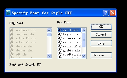

打开CAD图档出现这种情况要怎么办?
' b% X9 z; h# T0 L2 @9 N$ l& K8 m2 K& C3 a+ g  s
) T6 M3 w4 M3 n3 m" ^4 F- L
大家好!小弟想请教一个问题,我在打开一个DWG档时,一打开就出现提示要选择字体,如附件所示,请问什么会出现这种提示,是不是我的CAD字体库里缺少了相对应的字体啊,因为我发现打开后有相些标注和标题栏就是乱码了,请高手们指点一下了,先谢谢了…………
发表于 2010-3-10 13:12:18 | 显示全部楼层 来自: 中国上海
是你的CAD字体库里缺少了相对应的字体

 楼主| 发表于 2010-3-10 14:04:41 | 显示全部楼层 来自: 中国山东青岛
我下了个字体库放进去了,还是不行啊

发表于 2010-3-10 17:07:52 | 显示全部楼层 来自: 中国上海
这个不是缺少字体库的原因,是由于不同版本的原因造成的。缺字体打开时字体是乱码。出现这种情况只要选对CAD图里的字体就行,不知道图里是什么字体时选择gbcbig.shx(国标),一般不会再出现乱码。

发表于 2010-3-11 13:41:58 | 显示全部楼层 来自: 中国河北保定
把你的图纸上传,我替你打开。
) r6 }( V# s* }, U# Y$ T% f  Q缺的字体我给你上传。
 楼主| 发表于 2010-3-18 08:59:50 | 显示全部楼层 来自: 中国山东青岛
谢谢7楼的大哥,我收的都是韩国图档,可能是真少了字体了,我自己找他们要去

主要是字体的原因,
/ [; D. h( T' |但是,可以试着用CAD2006或是2010打开,一般是不会出现这个情况,其他版本的CAD打开如电子图板的图纸时,一定会有这个情况发生。

发表于 2010-3-18 21:34:59 | 显示全部楼层 来自: 中国江苏南京
找一万能字库,用时就点它,一般没有问题,网上有,可以搜索一下。

发表于 2010-3-18 23:05:01 | 显示全部楼层 来自: 中国四川成都
仔细检查你的文字样式吧!有些专用的字体,打开就是乱码,要不位置不对,要么显示有问题!

发表于 2010-3-22 14:27:36 | 显示全部楼层 来自: 中国贵州贵阳
2004和2009板的CAD打开图形文件时选择gbcbig.shx字体就行了,图内显示中文。

发表于 2010-4-16 23:16:50 | 显示全部楼层 来自: 中国天津
我用的是2007 经常出现这个情况,使用04 也是一样的 后来没有办法都是用 GBCBIG.SHX代替了。这样一般不会出现乱码的。这种情况没有就选择下,没有什么问题的。
