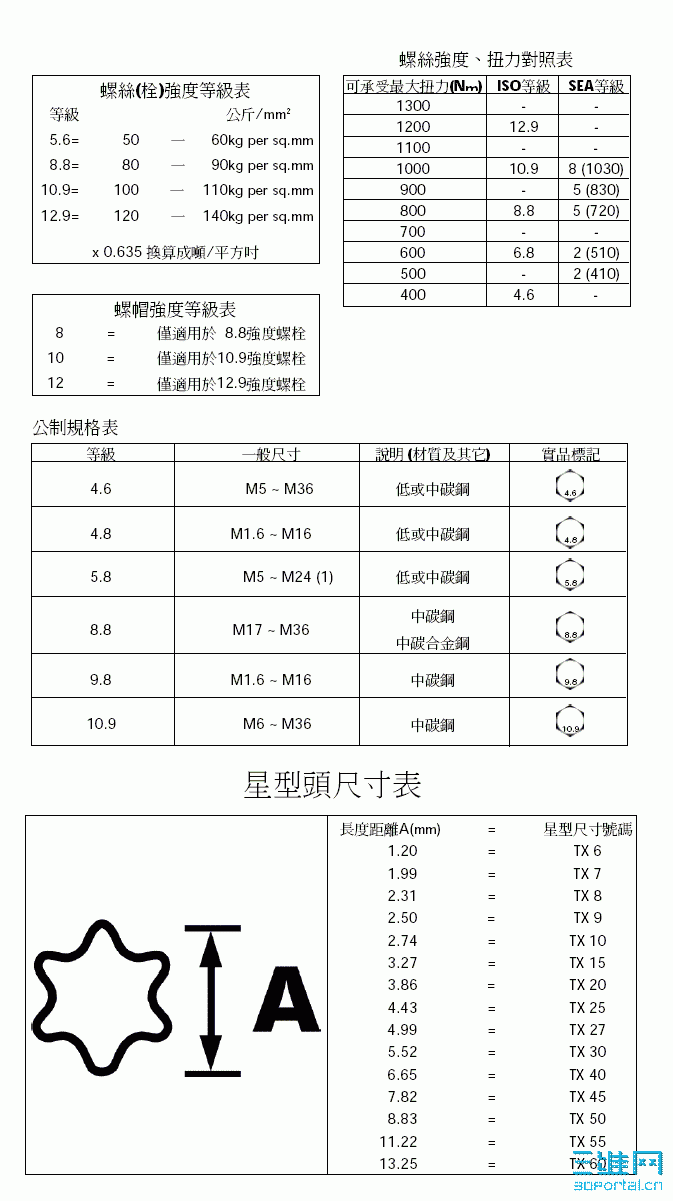

发表于 2010-3-25 07:59:09 | 显示全部楼层 来自: 中国台湾
谁跟你说的?有何根据?难道8.8级螺栓的屈服强度是80?
- x6 I; b& u$ H/ i493841 发表于 2010-3-11 08:53 http://www.3dportal.cn/discuz/images/common/back.gif
1 c  |$ l) a0 w; R) r$ c應該是說第2位指的是%數
# ?+ E* [: i+ i2 b1 W! x$ y7 p% A/ |3 s; O) a' E% X8 q* Y
如12.9 1200*0.9=1080與規範相同,而8.8 800*.8=640,也與規範相同& T( T: N7 W  I/ O" p
這個在ISO898-1的前面有做簡單敘述,可去查閱

发表于 2010-3-29 22:17:10 | 显示全部楼层 来自: 中国江苏泰州
應該是說第2位指的是%數
8 V6 E* Z/ M: K! W- G/ M
: U$ ~: }5 \- R* ^. w' B如12.9 1200*0.9=1080與規範相同,而8.8 800*.8=640,也與規範相同2 u6 Y4 X& \' |, k
這個在ISO898-1的前面有做簡單敘述,可去查閱/ }: h# A( S( V7 Q4 n: k
dbp 发表于 2010-3-25 07:59 http://3dportal.cn/discuz/images/common/back.gif
这样的答复看的更明白,谢谢
