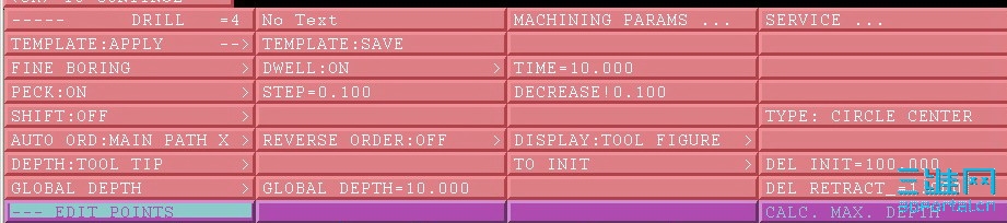

精搪孔:FINE BORING3 M" |0 Z, e0 Q7 ^5 z0 R- K
主要设置以下几个参数:DWELL:ON底部停留打开,时间一般设置10就行了。PECK:ON退屑打开,STEP=0.1,一般0.1就行了,即使操作人员把刀尖方向装反了,也只是撞掉刀片而已。SHIFT:OFF
