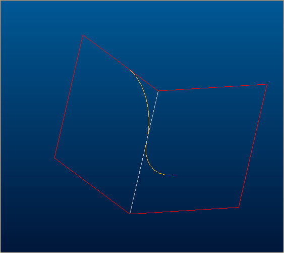

[求助] 请教一个proe空间曲线的问题

楼主是不是想要的是这样的曲线,互相垂直的两个平面上的两个四分之一圆,其交点又相互相切。

楼主说的挺抽象的,不如把那个文件发上来看看

复合,,,,,,,,,,,,,,,,,,,,,,,,,,,,,,,,,,,

6 K% G) c1 K5 Z请问“复合”命令在哪里?我的是4.0的,怎么找了半天都没有啊
发表于 2010-3-11 17:56:46 | 显示全部楼层 来自: 中国湖南长沙
5# yf1840 野火版,,点线,,复制,,,再把两根线全选了,再粘贴。。OJK,,用CTRL+C,,也行,,

如果只是要扫面的话不用复合直接选取两条相切的线就行了
