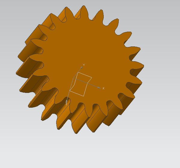

[已答复] 用ug画齿轮,用插件grx的变位系数只有-0.3~+1怎么办
发表于 2010-3-11 11:07:25 | 显示全部楼层 |阅读模式 来自: 中国上海
下载了grx插件,画齿轮很方便,但是变为系数的范围只有如标题所述说,而我的变位系数都是-0.9左右的,不满足插件的范围怎么办?
发表于 2010-3-11 19:56:13 | 显示全部楼层 来自: 中国山东济南

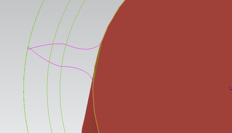

插件考虑的是一般的使用范围,超出了就是极特殊的情况;下图是我用UG的齿轮建模做的齿轮,第一个是变位系数-0.3的情况,第二个是-0.9的情况,只生成了曲线,而未能成为实体,我认为你的齿轮已超出了实用的范围,请做好校核再使用。
