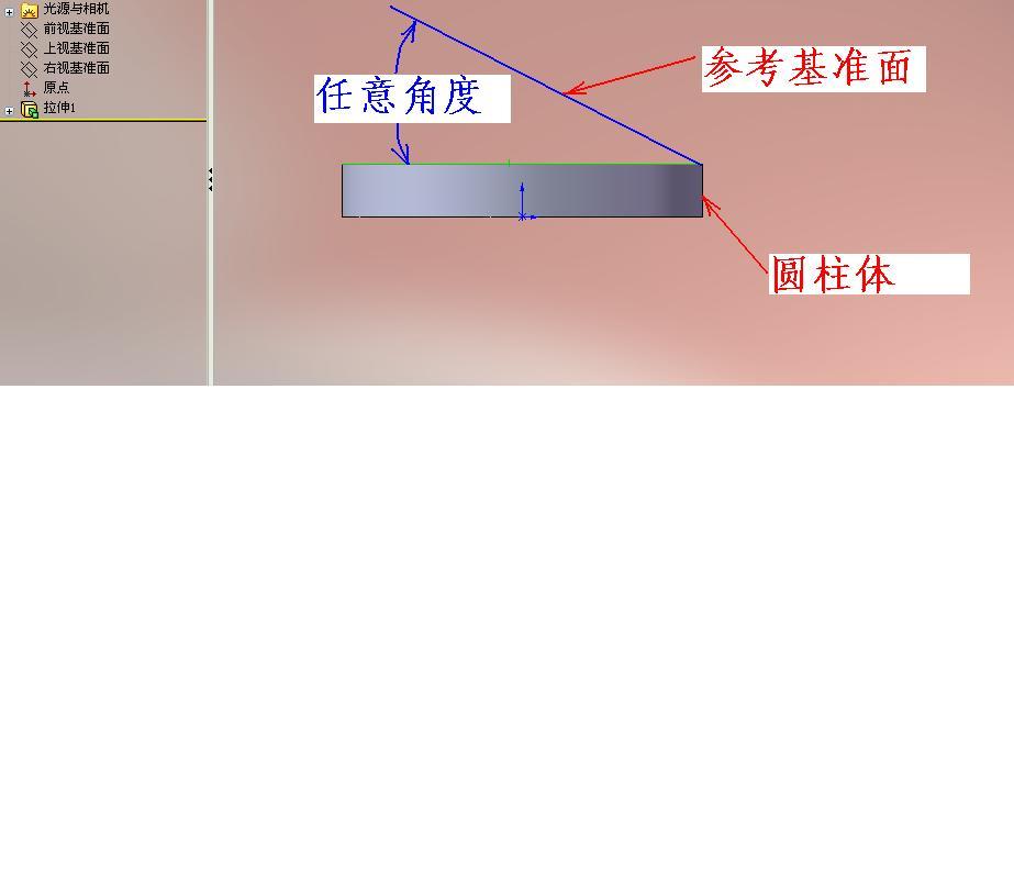

未命名.JPG 请教如何添加如图所示基准面
 楼主| 发表于 2010-3-11 11:55:35 | 显示全部楼层 来自: 中国江苏南京
抱歉,不知怎么把上次提问的图也发了上来,请老师就第一张图进行指教。

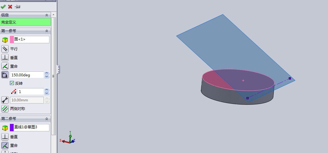

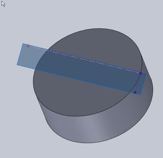

谢谢楼上两位指教,按图示现在学会了,关键在原基面上要画出一条线。
发表于 2010-3-11 15:07:44 | 显示全部楼层 来自: 中国浙江杭州
参考基准面可以在草绘里做出来啊
发表于 2010-3-11 15:12:00 | 显示全部楼层 来自: 中国安徽淮南
不定义一条做为的基准线,基准面就没有可以定位的地方.

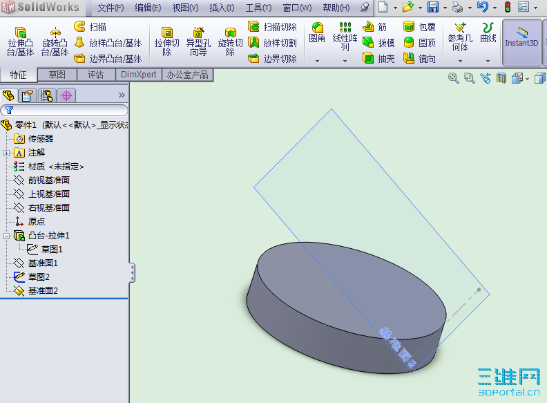

3 v5 ^; M7 o: D6 F2 }: V4 L
% }5 ?; K1 E  B8 x6 v) X4 e 捕获.gif 是这样吗??
