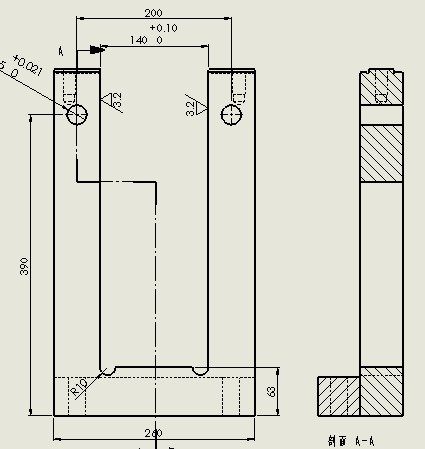

本帖最后由 lmhking 于 2010-3-12 10:03 编辑 7 \' T1 r* X6 u# S; B5 y. k
  n" B  f* [3 M9 d5 H. z5 z如下图:阶梯剖视后剖面视图不符合机械制图国家标准,即剖面视图被拉长了!$ M0 P. ]- ~4 |! Y( w2 ^

这个是阶梯部的吧,哪是旋转剖
发表于 2010-3-12 12:01:01 | 显示全部楼层 来自: 中国江苏常州
是阶梯剖,以前的画法,右侧剖视图应该上下合二为一,现在有新的标准规定了吗?
 楼主| 发表于 2010-3-12 12:40:37 | 显示全部楼层 来自: 中国辽宁营口
哪位给个阶梯剖视的详细介绍!

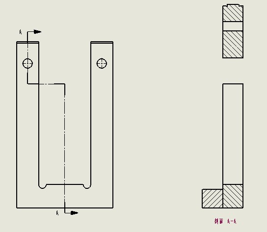

本帖最后由 lmhking 于 2010-3-12 12:56 编辑 4 q, p2 r5 O8 E5 [; ?
5 M# E5 Z# @: S2 ~& {" p+ f经过研究,问题得到解决!现将操作过程与大家分享:
' i+ m' i: s% }' g8 r' U1.先在预剖视的视图中绘出阶梯剖视的草图线
: o9 N) V* f. ~+ {, y; L' `2.ctrl选择改线,点击剖视图按钮即可
& C" P6 i- l; S如下图:* q6 n/ S" b, p- t- V2 }! D, Z: v

基本上就是7楼的图形了,注意加孔中心线等。
