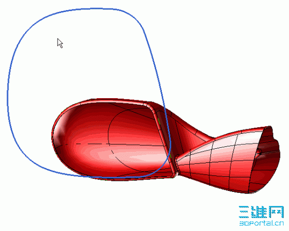

4 @* z4 }* E$ U下图的汽车后视镜开口可使用ThinkDesign的高级GSM放大到蓝色线条的位置上,且和汽车的连接部位不变。8 u- P# \# N2 G. E) m

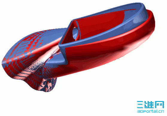

5 N- A) }; d# i3 Q3 [$ p完成情况如下7 L4 ~0 |) U) n
  J( E, t% {$ @1 b$ h/ V9 I& L8 \, {2 J5 ^) v! }$ o/ {9 Q
下图中,红色模型是原始模型,蓝色模型是使用GSM的折弯创建的模型,两者相比,意在让后视镜的镜面区域饶连接处弯一定的角度,放在一起是更容易有一个前后的比较。3 y5 t3 A9 d3 Q7 L3 S
