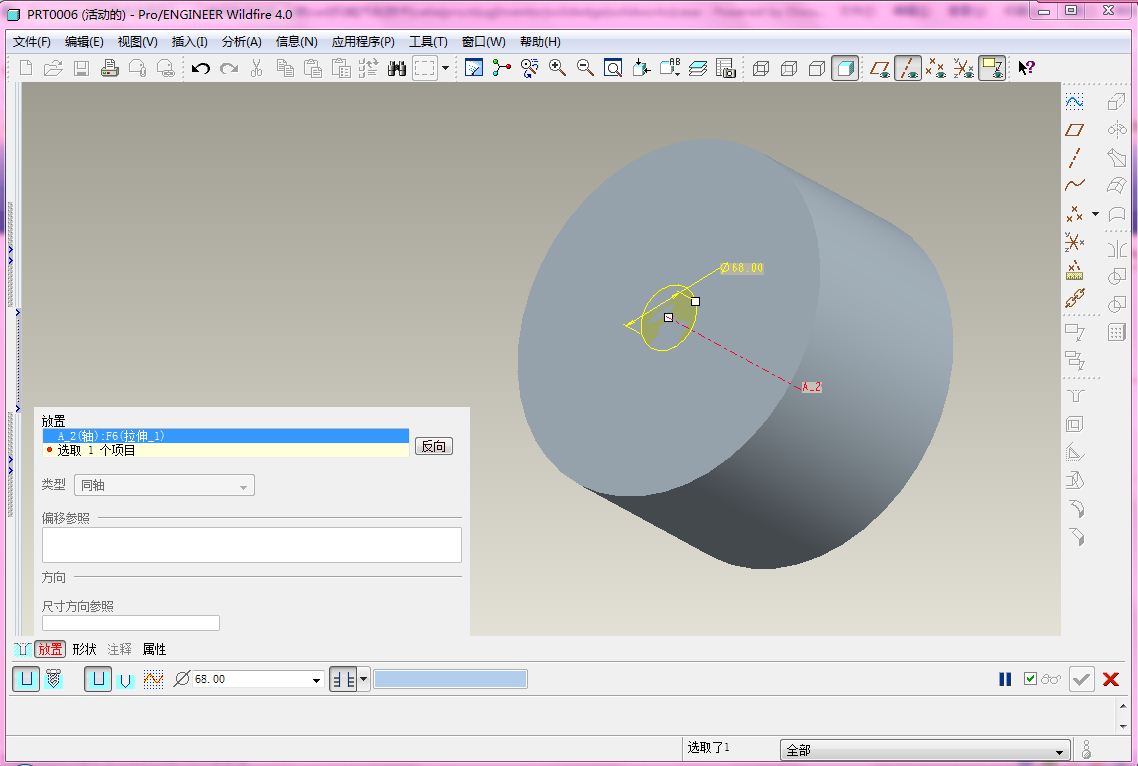

刚学proe   同轴孔不会创建,请各位大侠帮忙!情况见下面的截图2 Z/ d; ]8 x& [0 v8 p2 x9 ]  z: W
截图00.jpg 虽然上面显示定位形式为同轴孔,但就是无法创建,不知道是什么原因?希望不吝赐教,小弟谢先!
发表于 2010-3-12 11:50:22 | 显示全部楼层 来自: 中国北京
选取曲面后,按住ctrl键,在选取中心线即可

 楼主| 发表于 2010-3-12 22:41:48 | 显示全部楼层 来自: 中国江苏扬州
谢谢了!!
