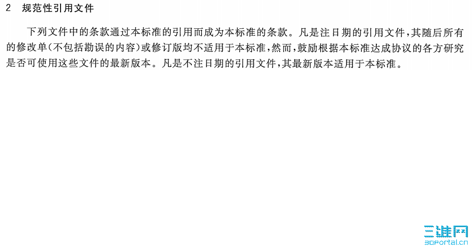

/ F8 Q' l6 H6 D7 X7 O8 P; n( U6 Z* J! g/ g5 ^! D+ V$ ~5 k
大的原则是使用新标准,因为标准应该是越来越先进的。但是具体问题还是要具体分析的。看看标准上的这段话吧;" D3 K7 C4 w$ u" o
lauhob + 2 会员参与应助,版主没有及时奖励,请看置顶
发表于 2010-3-14 15:35:55 | 显示全部楼层 来自: 中国天津
楼上理解的很透" j. W0 X% y) C4 r3 t
首先是板材,法兰管件的厂家是否执行新标准,不然,你即使安装旧标准设计了,也买不到啊。
