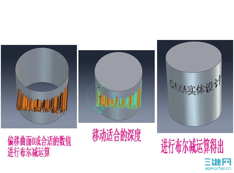

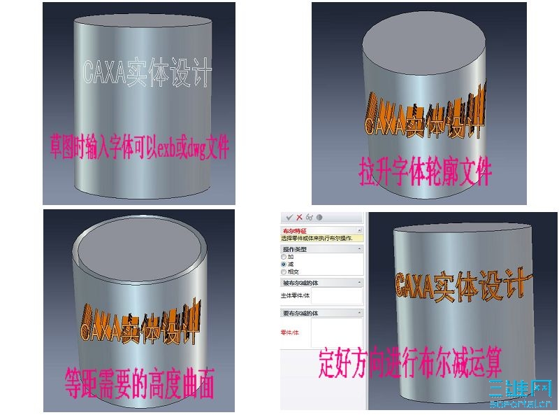

在CAXA2008实体设计中,想将三维文字刻到圆柱体上应该怎样做呀。
发表于 2010-3-14 14:15:54 | 显示全部楼层 来自: 中国浙江金华
: z( U0 y- i  A7 S% y
+ r" e, }/ ^1 L9 }) ?1 Y是不是这样啊?一个是凸的一个是凹的

发表于 2010-3-17 10:19:11 | 显示全部楼层 来自: 中国浙江宁波
2楼的平行投影法(非环绕投影法)图例已经很清楚了。5 q$ ?$ _& v0 f& e, N9 K
主要步骤:9 n* _, y9 R  ~% B# T8 \- P# D
1.拉伸文字3 |8 o% l  M  ]2 r, L
2.移动拉伸体到曲面的合适位置) x# J; x# ]9 K9 q
3.取该曲面并且移动或扩大(缩小)至需要的高度(深度)与该拉伸体进行切割(布尔运算)

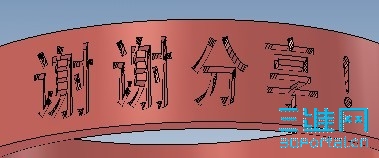

发表于 2010-3-20 14:49:39 | 显示全部楼层 来自: 中国浙江杭州
二楼做的有点问题,怎么不是圆的,
