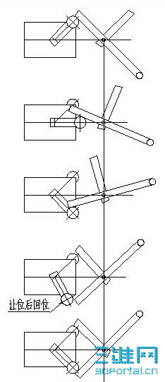

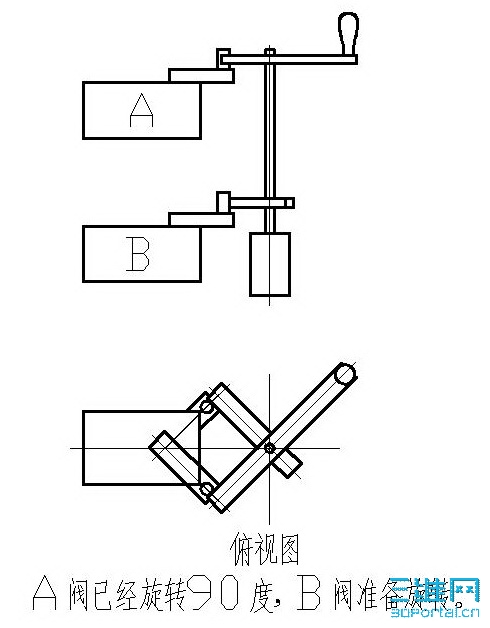

  两个换向阀,就是我们常用的那种左右摆动换向的那种,从左边45°到摆到右边45°
; v; `& _& J2 s0 D. Q& I& e7 a4 Z' U  现在有两个这样的换向阀,A和B,如何用一个机构就能控制。。先让A从左边摆到右侧45°,然后B阀再从左侧摆到右侧45°;而后通过控制这个机构 先让B边的返回左边45°,再让A返回左边45°0 f+ ?+ s+ i$ Y! ~- O' [+ K
就是这样控制的,大家有什么好办法可以不用拨两次阀杆,而通过控制一个小机构来实现换向??% |; y: _( Y9 _5 i  _0 m  e

发表于 2010-3-15 14:08:29 | 显示全部楼层 来自: 中国黑龙江佳木斯
画个手动拨杆简图,提供个思路你参考。
; d! g0 w9 }! k( G  K条件阀的拨头有让位(有的手动阀有让位),否则不能实现。或者在手动拨杆的杆上做个小机构让过阀的拨头。

发表于 2010-3-17 11:36:01 | 显示全部楼层 来自: 中国江苏苏州
4楼方法值得一试

4# shifeng18 * |$ a- Z5 f7 X
非常感谢,但还是有点不明白是如何工作的,A是怎么旋转的,我愚笨,莫怪

发表于 2010-3-23 23:30:47 | 显示全部楼层 来自: 中国黑龙江
* c0 z( K: H* J
; p, g0 x  E8 `7 t, B+ r* @3 u$ l( B画了动作图给你参考。
