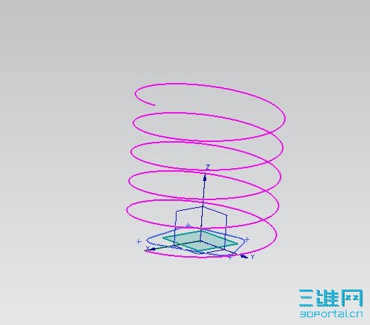

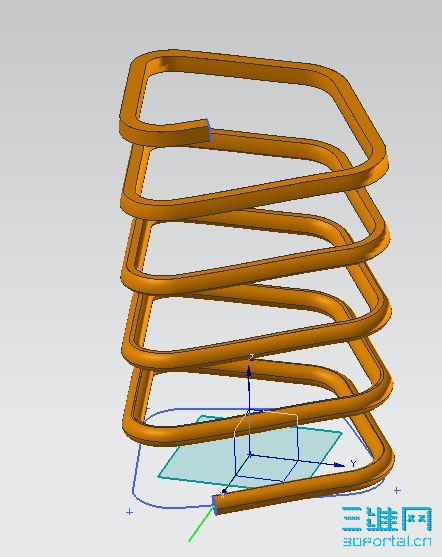

发表于 2010-3-14 21:10:53 | 显示全部楼层 来自: 中国安徽合肥
本帖最后由 yls1018 于 2010-3-14 21:21 编辑 9 X: W3 J" V8 V* e  ~% W
0 X! x# L7 s! D+ w: L' Z* b
UG我不懂,这是来自“破衣”的灵感。: }( U' A' `1 s- f

发表于 2010-3-15 12:32:21 | 显示全部楼层 来自: 中国山东威海
duobianxingtanhuan.rar (826.16 KB, 下载次数: 11)
beyond2009 + 3 应助

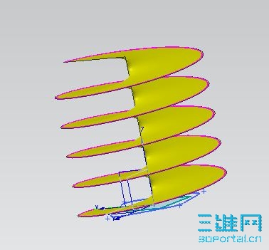

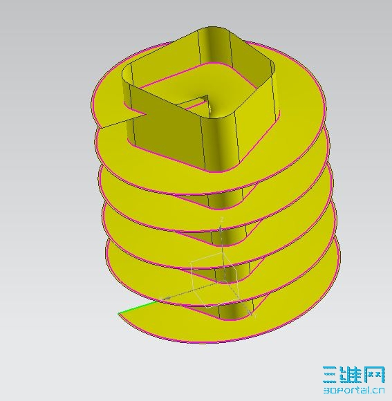

画异型弹簧一般四步:1、画螺旋线,2、画形状实体,3螺旋线投影到实体,4、管道
发表于 2010-3-15 16:03:37 | 显示全部楼层 来自: 中国山东济南
如果是这样的话,操作步骤如下:1、画螺旋线,半径要大于所画弹簧外轮廓;2,沿螺旋中心点到近端点画线并扫掠面,注意控制扫掠方向;3、将所需多边形(任意形,注意拐角R)画草图并拉伸曲面;4、求两曲面绞线;5、可以用管道做圆截面弹簧;也可以用扫掠画不同截面。
beyond2009 + 5 应助

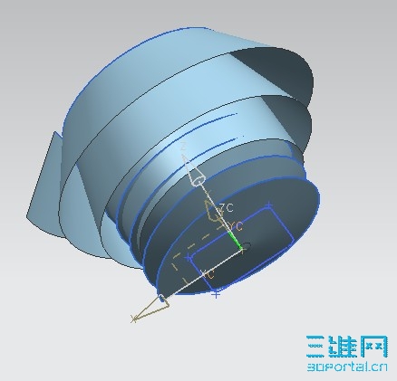

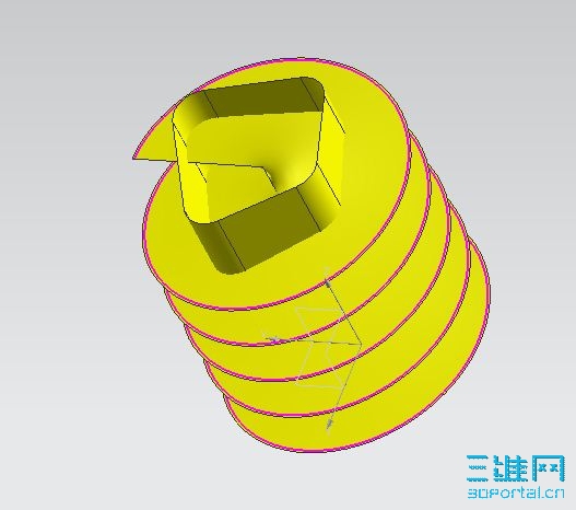

 楼主| 发表于 2010-3-15 19:47:52 | 显示全部楼层 来自: 中国浙江温州
RE: NG6.0里多边形状的弹簧怎么画?
六楼的同志:你好!我扫掠出的东西怎么是这样呀?请赐教 1234.jpg

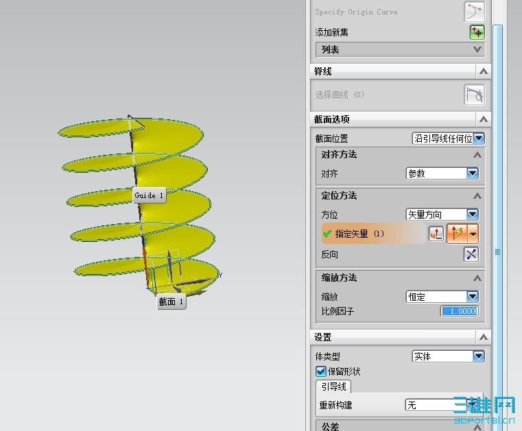

发表于 2010-3-16 07:52:51 | 显示全部楼层 来自: 中国山东济南
7# YUANMENG
8 E6 G7 p' Q1 _) j/ h9 j: M6 S4 t' |) C
( I' U% W5 l! \9 C由于本例中扫略引导线是单条曲线,存在引导方向不确定性,所以还要加辅助限制,注意选择定位方法中选择矢量方向,并指定螺旋线轴线方向。

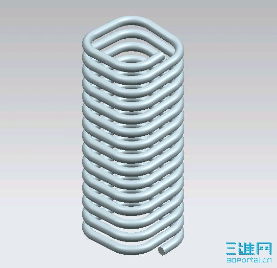

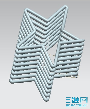

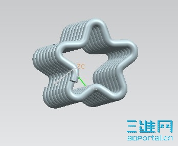

 楼主| 发表于 2010-3-16 20:04:48 | 显示全部楼层 来自: 中国浙江温州
whcc44:谢谢你的耐心指导,终于会画这样的玩意儿了。 5555.jpg
发表于 2010-3-19 10:29:28 | 显示全部楼层 来自: 中国重庆
谢谢了楼上,确实好作
