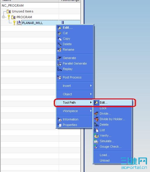

大家谁知道  ug生成的刀轨  可以像pm那样任意一条刀轨迹线 都可以删除?

2 O' F0 |9 ^9 V# |! x介绍一下UG的,如图1操作,在图2对话框中将showlist打勾,可以编辑删除任意轨迹点,当然也可以复制添加,在添加或者删除点之后,可以用下方的Gouge check检查过切,以便更改。3 w  \: L% F" @0 C3 @% {
或者直接选择range selection图标,弹出range selection对话框直接选择起始以及结束刀轨删除

 楼主| 发表于 2010-3-18 20:52:23 | 显示全部楼层 来自: 中国吉林辽源
qing 2# otnt
3 F0 c+ n$ i; z+ j/ ]8 U7 N" L谢谢  有学会一招
