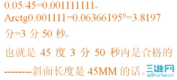

图纸上有一个倾斜度公差是标注的0.05,相对基准平面是S,斜面与基准平面S的标注角度是45度,现厂家用三坐标测量得到的数据是45度1分44秒,我不知道这个数据是否合格,请大家帮忙看下!
发表于 2010-3-15 09:40:05 | 显示全部楼层 来自: 中国上海
倾斜度公差的公差带是间距等于公差值的两平行平面所限定的区域,这两个平行平面按给定的角度倾斜于基准平面。
( n1 L- W# m* Q! j2 n: R7 r现在的测量结果是平面的倾角,转换成倾斜度误差的大小时还与平面长度有关,如果平面较小,可能不超差,如果平面很大,可能超差。计算了一下,平面长度小于198.3则不超差。
天际孤帆 + 2 技术交流

我的斜面长度是45mm,照你的解说我的应该是合格的了对吧!
) y/ ^! P6 G; K0 }2 \# B' Q  \% M1 ]不过我还是不明白具体怎么根据测得的角度换算到多长的斜面长度才是合格的啊?3 C% P' t* E' _1 a9 }% h
不知能否详细说下具体的换算方法啊!
6 @6 H) y' j0 @, a/ t5 V这样我以后遇到类似问题也知道怎么判断了!
, g$ W' ^( K; {( I  b9 Y/ b. H' L' l. q  f谢谢了!

发个图片看看~~~~~~~~~~~

0.05=H/L指的是哪两个长度啊?
 楼主| 发表于 2010-3-15 10:22:41 | 显示全部楼层 来自: 中国江苏无锡
6# 千军一将
! D' r0 z5 _) J6 |; c/ r+ x6 m& V9 Z$ q
你图中两个tg值相减所得到的值0.001说明什么啊?是用0.001和0.05比较来判断合格的吗?
发表于 2010-3-15 10:34:08 | 显示全部楼层 来自: 中国江苏常州
对不起
, l6 l- u5 x3 @" Q/ c原来的那个是错的。
6 n8 T2 V0 o. f6 R9 C我已经编辑了

12# 千军一将
: y8 a' p2 R# f# ?3 b$ Y4 a1 n6 W多谢!非常感谢你的详细说明!
