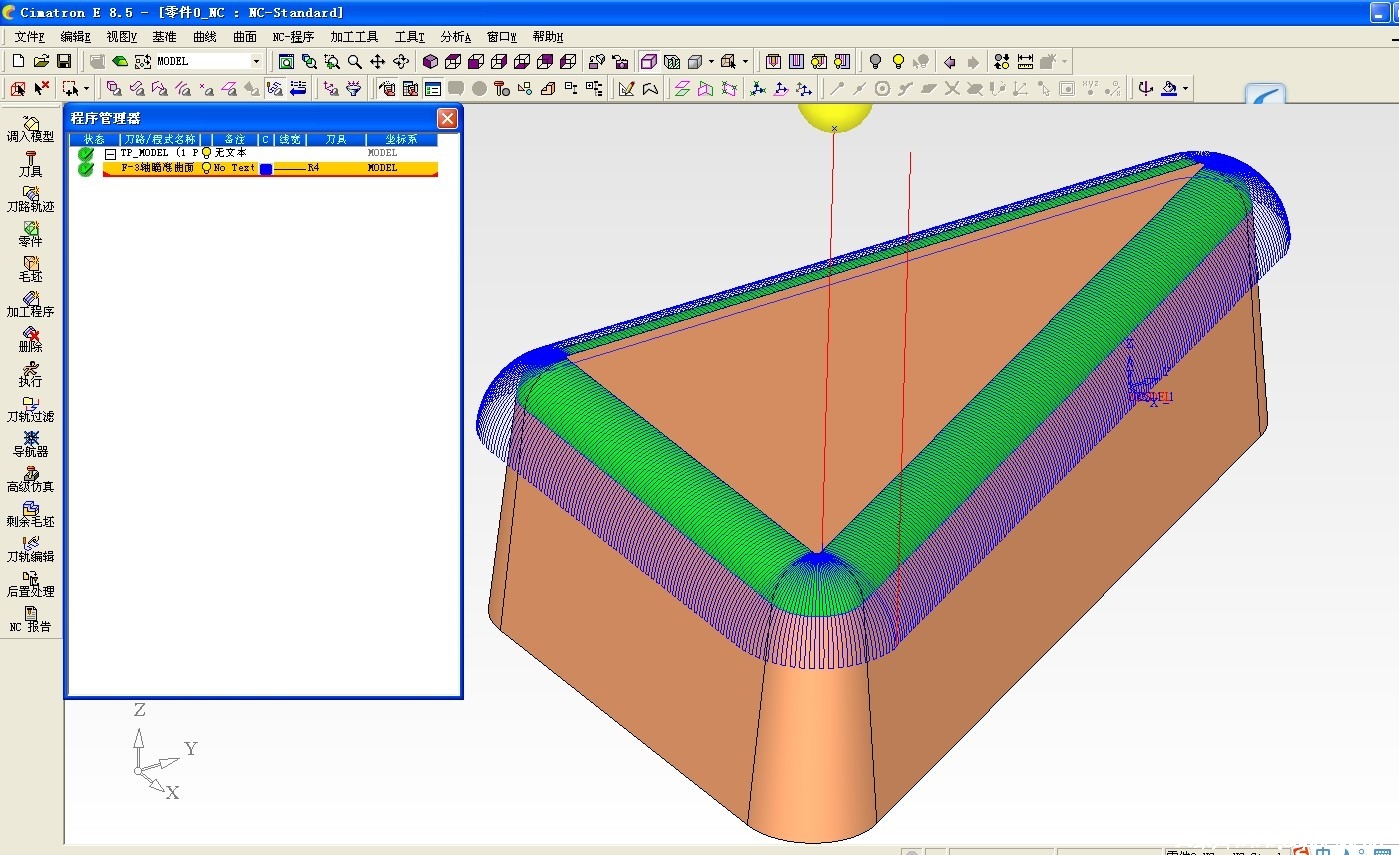

$ i% K' O, n! N9 s绿色的倒角,用WUCT精加工的效果不是很好,用环绕投影,感觉太麻烦,有没有什么更好的加工办法?用沿面加工行不行,刀可以用25r5的,但是如果有一种情况必须用平角刀的话能不能做的好?

绿色的倒角,用WUCT精加工,加水平夾角改环绕投影,用沿面加工也行,但一個程式一個曲面,以上都可以用25r5加工,如果用平角刀的话也能做的好,但刀間距要設的相當細。

最好用沿面加工,最好用球刀

个人认为3楼的办法好,但会遇到另外个问题,有些面的参数线方向不一致,就要要再想办法了...

平刀也可以做好的

环绕等高应该是首选的方案,简洁且程序本身比较小

平刀也很好办啊,用层铣啊,设置好边界就可以了,下刀量放几个丝就可以了

沿面切削是首選9 u8 B. l6 u  B0 ]! p: l
# h% V* F  {" l; Z
wcut 朝天面的位置, 刀痕會不好看 (太粗了)

等高加密,are you OK

最好用球头刀光绿色的面

在加工店里,似乎很少用到球刀,因为球刀成本太高。多数用圆鼻刀。

用圆鼻刀,的确很节省成本。楼上好方法

走等高也可以,间距要控制好

用圆角刀走ZCUT行么

环绕等高 层间优化
