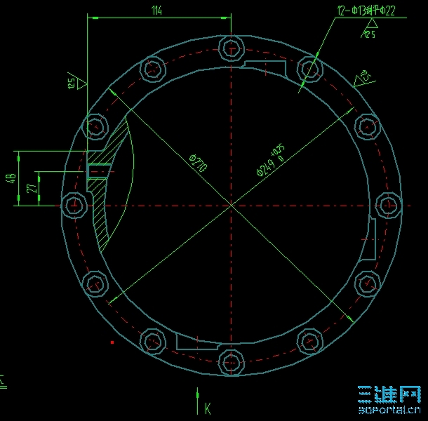

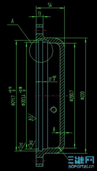

SW把公司的老产品在做个模型,例如下面的铸件,在建模过程中遇到如下几个问题,拿出来和各位讨论和请教,先谢谢各位了
: X. v  v8 Z( t. _0 S& k1、图中NPT的螺纹孔如何做出来,sw的螺纹中可以选到吗?$ {( c- g3 F$ [" D  g

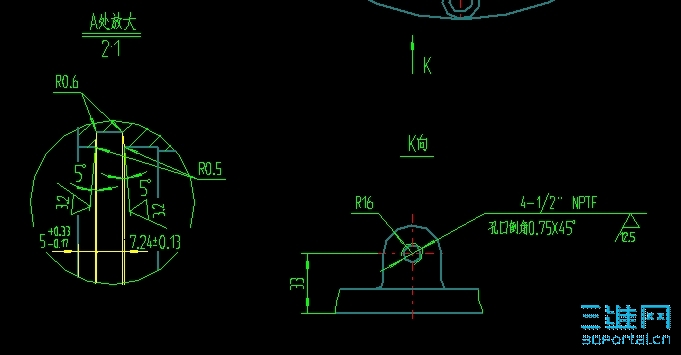

2、A处的放大图的那几个角度(5),我们在SW中应该如何体现
2 w( R: X; ?7 f8 z2 B3、12-φ13刮平φ22SW中如何做出来,或在SW中如何体现出来好。6 [! z7 e4 g! m; `- _* i, \

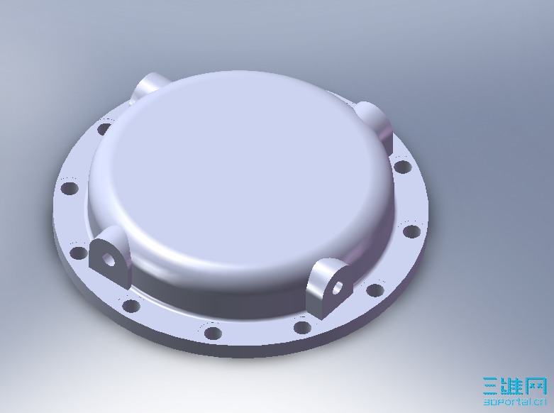

发表于 2010-3-17 12:52:45 | 显示全部楼层 来自: 中国河南焦作
我做了一下 可能不对请指正
零件1.rar
562.43 KB, 下载次数: 1

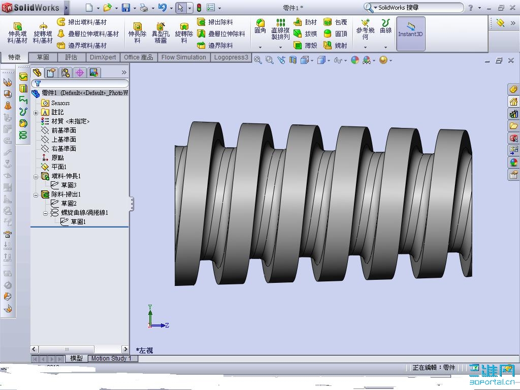

发表于 2010-3-17 13:14:10 | 显示全部楼层 来自: 中国台湾
問題一.NPT 請參考附件
# I& n1 l5 r2 B4 e8 Y9 Y- o5 N. {問題二.5度可以使用拔模
7 d3 t  `6 z7 d; X. a  d/ J7 g問題三.刮平沒問題 他圖紙沒寫深度呢?( r' h# a! ~. Q9 i
( x3 s" h5 c$ e- a7 W小問題問一下 她剖視線是從哪邊剖?
NPT.rar
449.03 KB, 下载次数: 2
