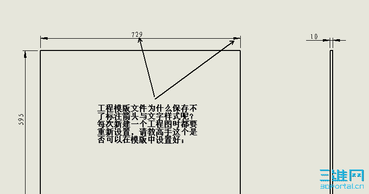

问题如图中所述,每次都要设置我认为太烦人了,期待高手帮忙解决下;谢谢!!

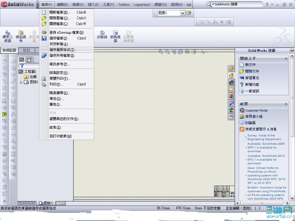

发表于 2010-3-16 18:42:23 | 显示全部楼层 来自: 中国台湾
首先編輯好你的"圖檔文件" 空白圖紙! 然後存檔& g- b8 ~- y! e) S
選儲存圖頁格式1 s: f/ p6 }* r' S& @- q
完成

, D. |! {; p0 ?$ u3 O今天请教了一个同事,解决方法如下:
  G$ f' F8 `6 I首先设置好自己需要的格式,再点选另存为图纸模版,这样保存下来就OK了;
