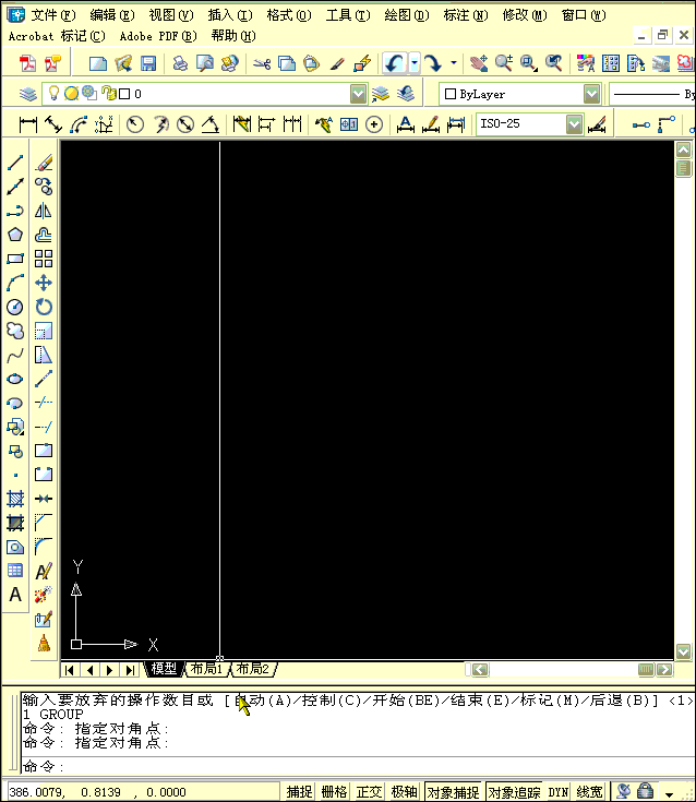

小弟,刚装了AUTOCAD2008,可是最下面的命令行只有一行,就是画什么,都显示在命令行信息里的,我以前用2004下面命令行有3行,不知道能不能设置3行啊,问题2,就是我按住鼠标左键往右拉选择时,拉的框是蓝色的,而往左拉的框是绿色的,好不习惯,能不能去掉这个颜色啊,就是用背景黑色就可以了啊,知道的朋友告诉我下啊

问题1:
2 n5 N) n+ s$ Y$ a# r& q命令行的高度可以通过鼠标直接拖放(方法与调整应用程序窗口尺寸一样)。. h6 m1 N+ n" `% s) f% ?
问题2:
( _: R; b) k) r, J拾取框的颜色可以在“选项”——“选择”——“视觉效果设置”里进行设置。
6 _* B) `3 I' J. G7 s: h 1.gif
