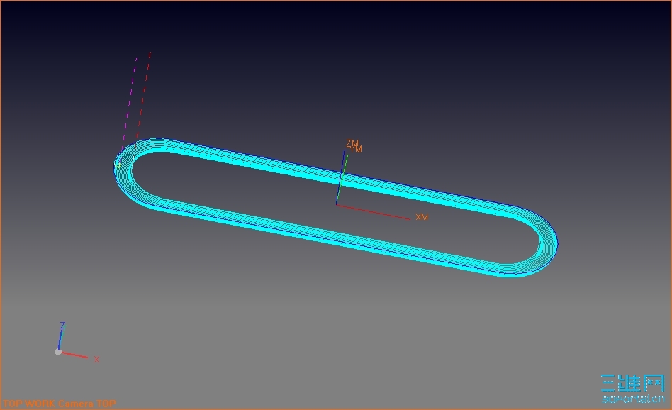

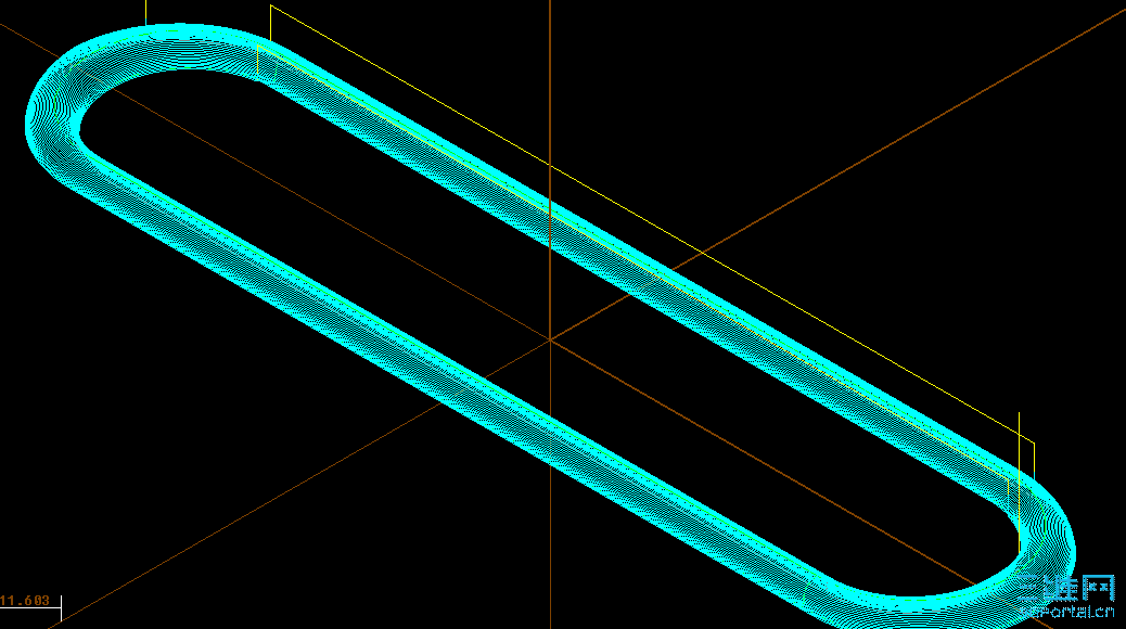

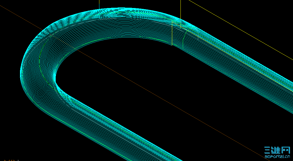

[讨论] mc做的,ug能不能出这样的效果?
发表于 2010-3-16 09:18:30 | 显示全部楼层 |阅读模式 来自: 中国浙江绍兴

这是MC2D扫描吧,用等高也可以做也这种效果
 楼主| 发表于 2010-3-16 09:29:37 | 显示全部楼层 来自: 中国浙江绍兴
我是用MC流线做的啊,UG我搞了好久,没找到啊,所以上来求助大家了.下面我发的是凸模的.

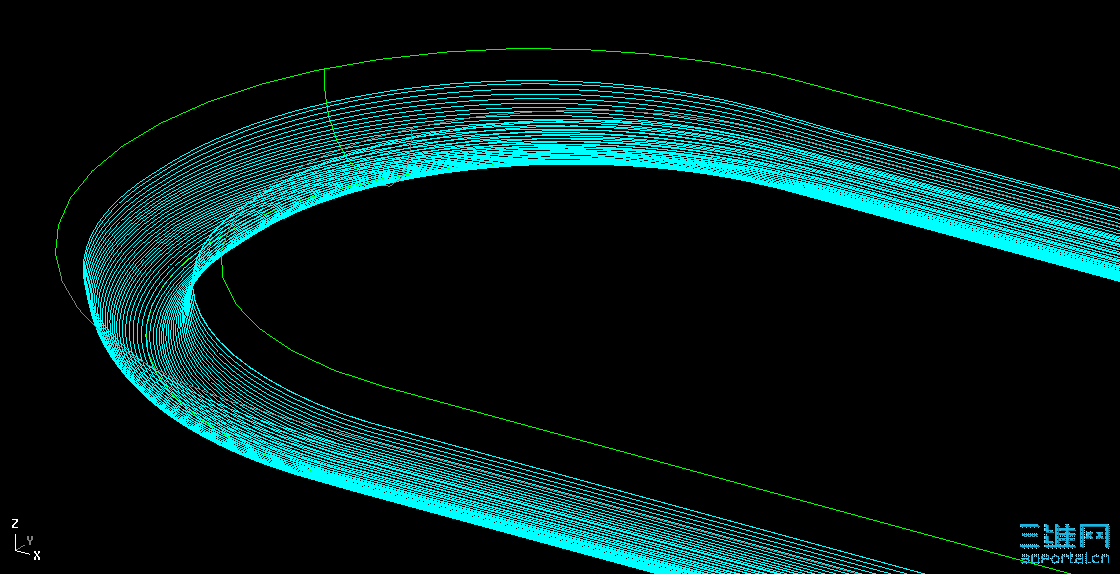

t.rar
125.22 KB, 下载次数: 93

 楼主| 发表于 2010-3-16 09:32:37 | 显示全部楼层 来自: 中国浙江绍兴
有空的用UG帮做做,不知道行不行啊?

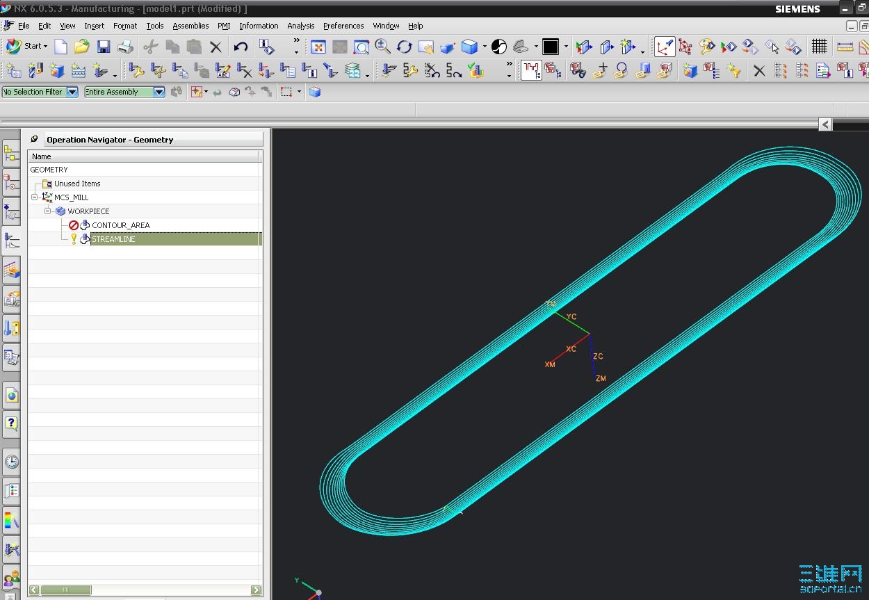

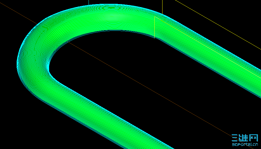

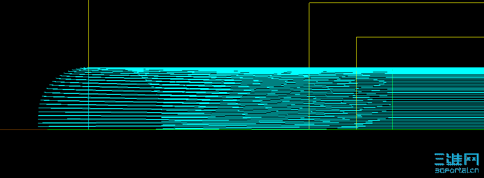

发表于 2010-4-26 20:35:17 | 显示全部楼层 来自: 中国上海

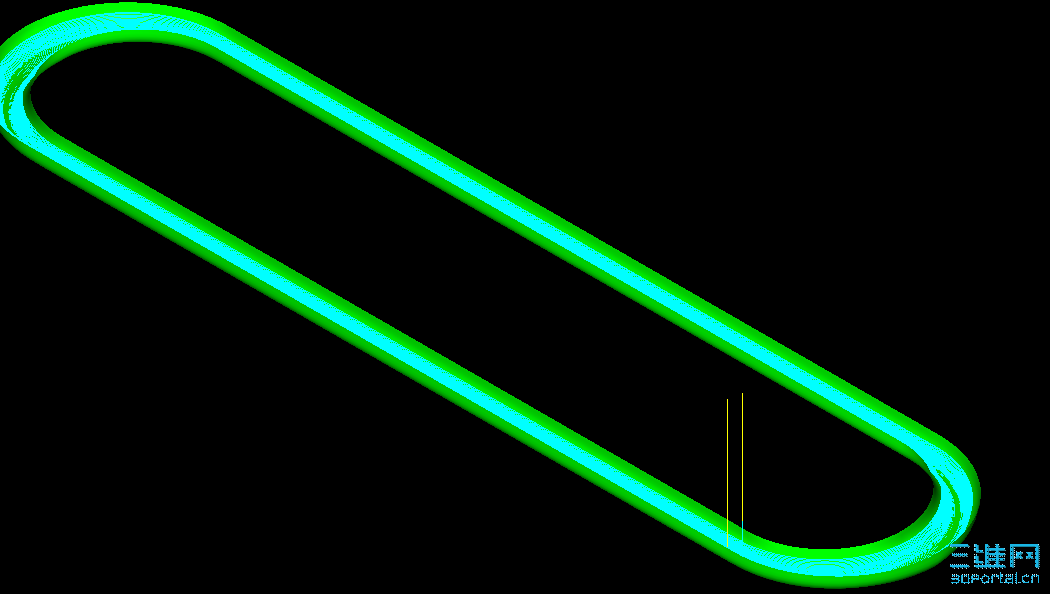

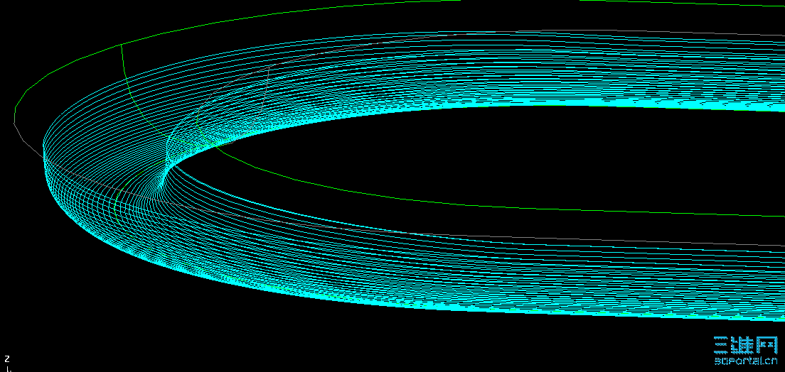

" \% {3 L# F- v) e3 C6 u2 w; U0 |# ^+ A. K* E9 @2 b
我用UG的流线做的,螺旋的,你看比MC的如何?
otnt + 3 技术讨论

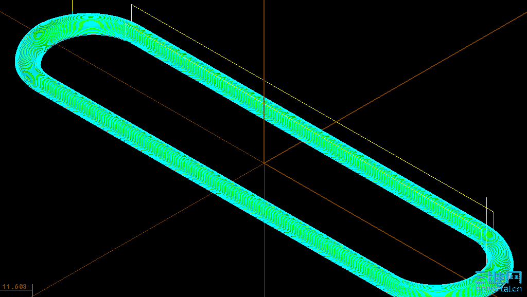

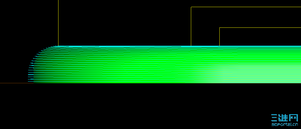

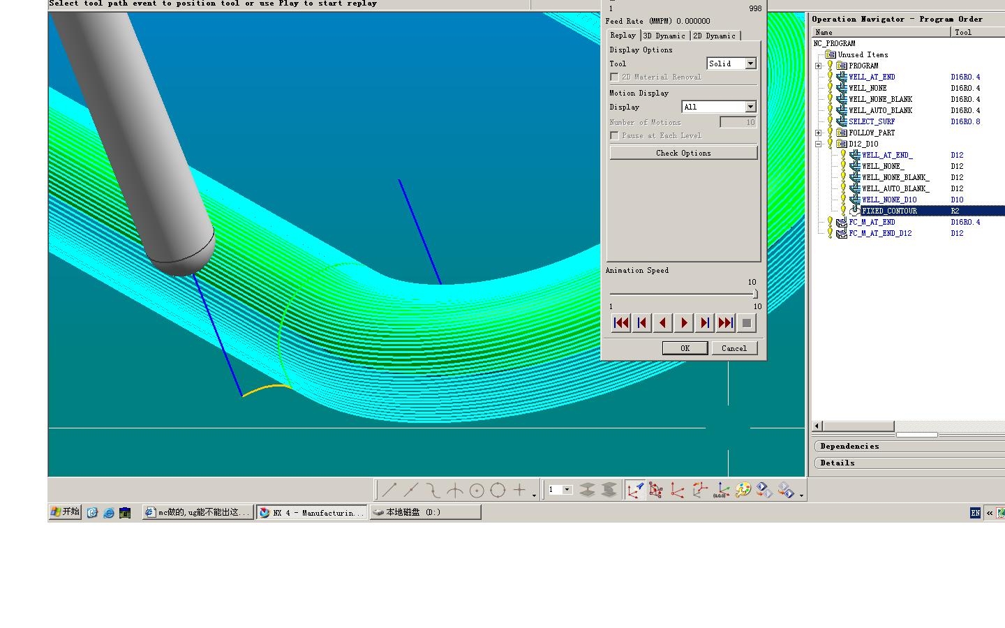

发表于 2010-6-8 22:07:13 | 显示全部楼层 来自: 中国广东东莞
我用UG4.0来做的,用SURFACE AREA 来做,看下图不错的,, C6 d( }+ |4 @  J: Y, C0 `
otnt + 2 技术讨论
