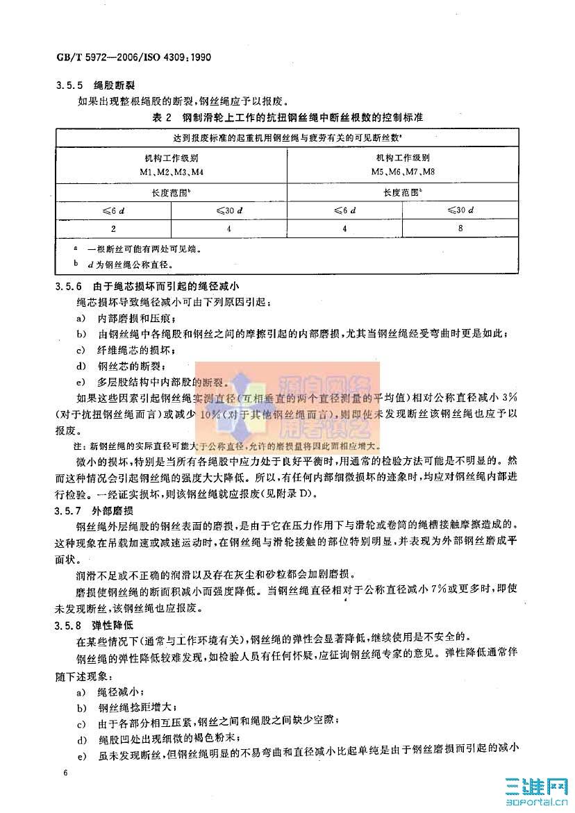

谁能帮我解释一下GB/T 5927-2006 第3.5.5条的表2 和3.5.4条的表1规定有何区别??
" J' o) j* N9 m# v. e( m: Z见附件。谢谢

要求上是一致的,后者更具体

如果如楼上所述,那标准岂不又繁琐之意了。
) F  }9 x; \/ f1 {, n& f4 N& j5 C8 `  c犯了重复的错误,还容易误导人。

表2是针对“抗扭钢丝绳”的,抗扭钢丝绳的定义见2.1条,对表2的解释见3.5.1条。' @: V& p& B, p2 `, N# z/ Z* Q9 L
表1和表2都是属于3.5.1条的,这个标准的排版有点混乱。

表1,是说的圆股钢丝绳;表2,是说的抗扭钢丝绳。+ N4 t& j. o" w4 _  H& J
你看3.5.1文字部分,就清楚了,不要看二个表的排版位置,确实是印刷排版之不妥。

谢  谢楼上
