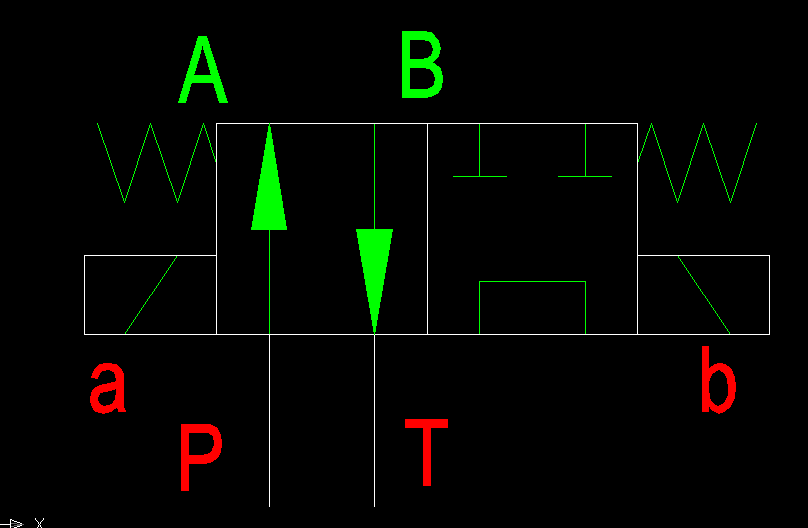

跪求:这种板式阀谁家有啊?6通径的!!急用!!
发表于 2010-3-17 16:02:37 | 显示全部楼层 来自: 中国浙江杭州
力士乐we5 TA中位机能的电磁阀跟这个一样啊
发表于 2010-3-17 16:15:22 | 显示全部楼层 来自: 中国四川成都
可用M型的3位四通阀,接线时只接a端电磁线圈,b端不接线。
 楼主| 发表于 2010-3-17 16:48:44 | 显示全部楼层 来自: 中国辽宁大连
我要的是两段都带电磁铁的啊!!
