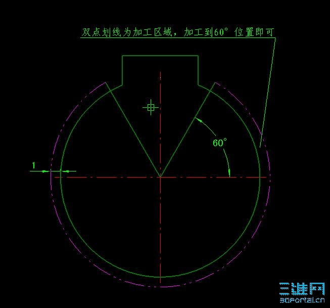

/ _! Z0 K9 i/ o, e如图所示,双点化线区域需要加工,铣床用回转工作台加工效率太慢,劳动强度很高,车床想采用仿形车,将方形的位置让开,这样就是断续切削,只依靠弹簧力,刀具是不是会让刀,而且很严重,我第一次搞这个,请高手帮助分析一下,有相关的加工经验的实例更好,最好是实践过的,谢谢

 楼主| 发表于 2010-3-19 18:13:58 | 显示全部楼层 来自: 中国山东烟台
10# 点识
8 J( m5 H  B* C: {
, g* K# m; @9 k, s5 E$ y$ `该零件是铸件,客户用圆定位,要求直径尺寸一直,但是现有的铸件不能满足要求,所以要加工一下

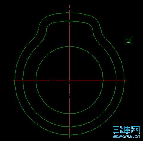

 楼主| 发表于 2010-3-20 08:08:32 | 显示全部楼层 来自: 中国山东烟台
QQ截图未命名.jpg + a3 a0 e* V/ |7 D* f1 l  {* b) l
这是我大概画的凸轮,就是打算走到方的位置把它让过去,主要因素是刀具从不切削到切削会不会让刀,打刀?

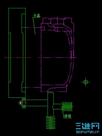

 楼主| 发表于 2010-3-20 08:14:17 | 显示全部楼层 来自: 中国山东烟台
QQ截图未命名.jpg & k- n$ r$ A. K/ W) y( f) I: z- L* G
这是一个简图,打算通过弹簧力和挡销来控制刀具的让刀,挡销力度的大小可以调整弹簧,请各位继续发表高见

发表于 2010-3-24 16:26:20 | 显示全部楼层 来自: 中国重庆
$ a! E2 a& l& \0 }9 h
. H0 C0 Z+ ~$ F由于车床切削转动时,主轴具有惯性,所以楼主的想法不太可能实现。) V+ J, x7 c( {! o* [5 f2 y
仿型车不是楼主说的这个样子,仿型是托板去靠仿型模,在轴向车出要的零件形状,而楼主的“仿型”是径向的,这抛弃了车床的基本功能原理。& E  R! g+ }4 t+ g* c9 M. b
; N6 i# O. m& D6 y; ?凸轮车的方式行不行?,关键在于这个虚拟的“凸轮”形状曲面过渡太快,而且存在断续切削。 所以刀具肯定越不过那个方台。
8 C. }4 G: C; ?2 h8 [建议楼主用仿型铣或数控铣,效率同样很高。
