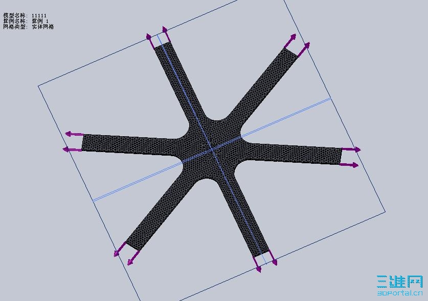

材料高密度PE,  6个方向,每个方向拉力2000牛顿,我搞了几次都失败,请老鸟教教

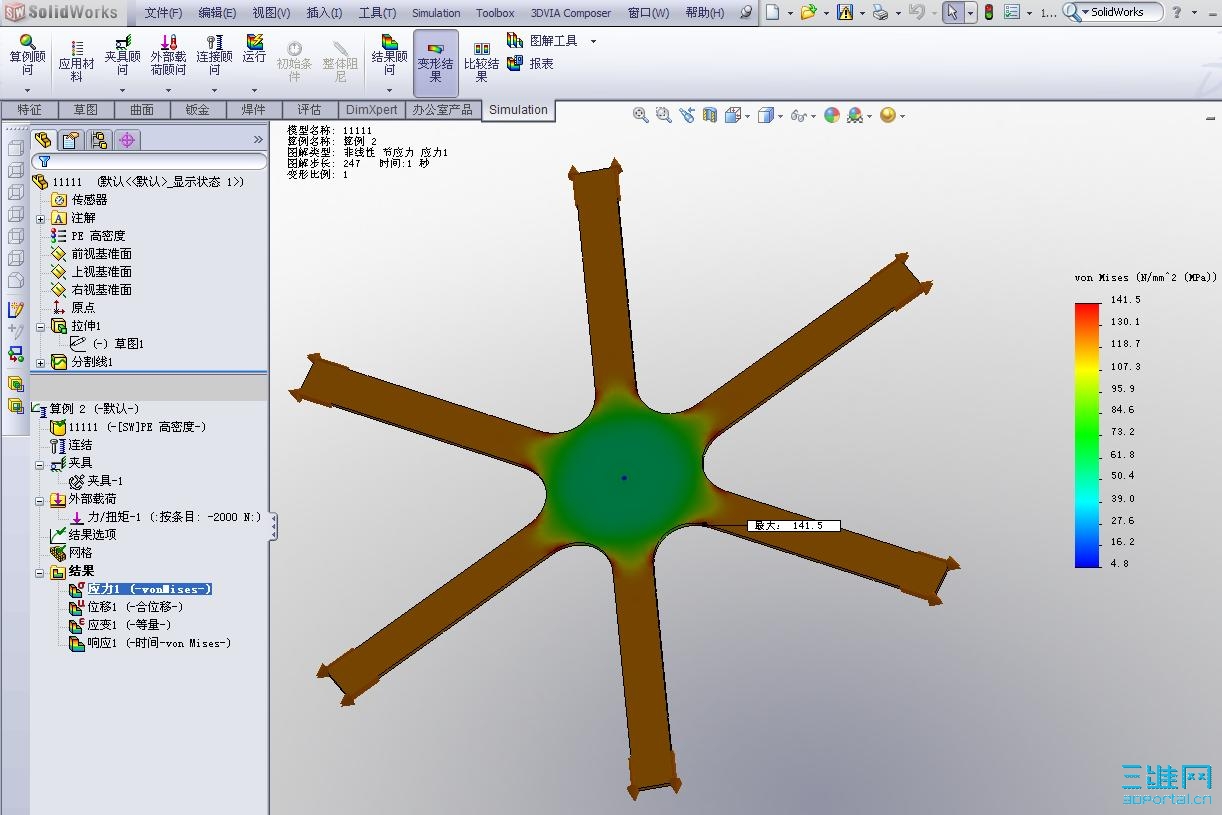

按这个条件,零件早就被破坏了,并且超出了线性分析的范围。下面截图是非线性分析的结果。, o1 w% i2 [) w! }$ u
