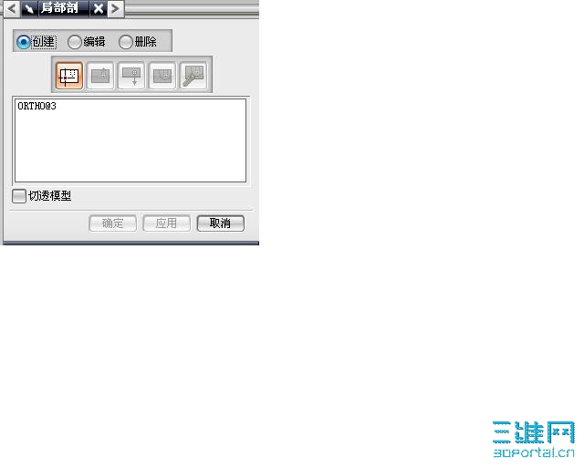

ug的工程图中,无法选中想添加局部剖视的视图。执行局部剖视命令时,在弹出的对话框中没有该视图的名称(即top@2),如何解决?谢谢

由于盗版UG的问题(个人感觉),会出现以下问题(有时),
# a8 Y: K! B# y( K8 O你投影的第二个视图不可移动也不可局部剖,这时你可以重启UG,
- O: j: t+ r' R; f重新进行投影,一般当你投影的第二个视图能移动时一般也能进行剖了。
3 S1 v; d( s) X* t, y还有一种情况就是投影的第一个视图不要选软件默认的视图,这时也容易出现上述问题。
1 j3 y) l( L& p1 i/ `如果还不行,反复进行几次或者重启电脑再试。
