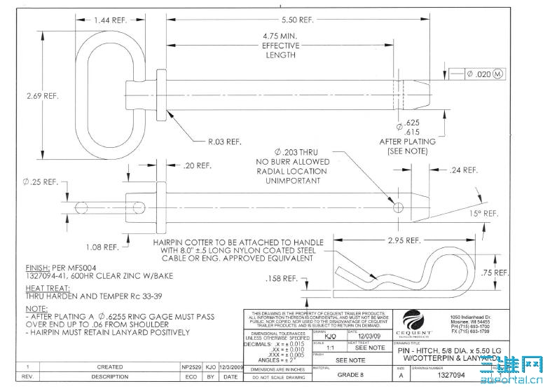

图纸要求等级8的销子,硬度要达到HRC 33-39,需要镀锌和烘烤。
# R* M# E: N% B5 s' N美国那边应该用ASTM4140,国内对应的材料应该是什么呢?- t; f4 N/ w% a8 b. T" ^1 ]# A1 {
发表于 2010-3-19 07:59:52 | 显示全部楼层 来自: 中国广东深圳
ASTM4140对应GB/T 3077-1988的 42CrMo
