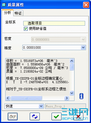

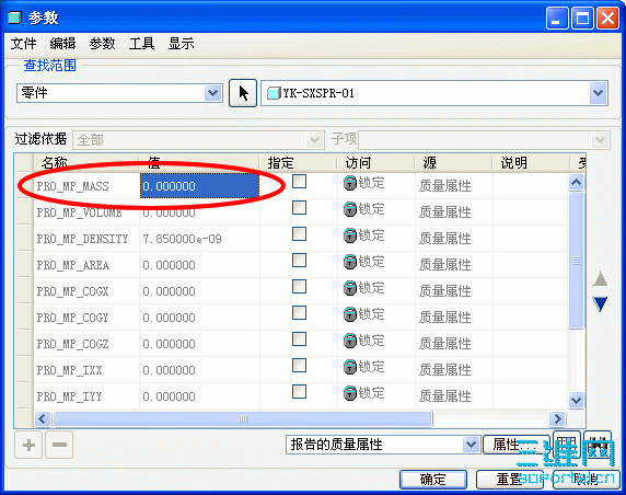

6 G6 a" G; A* B. u) u% l9 G我的Proe4.0为何不能自动计算质量了?零件再生也不行,质量分析显示是有质量的,而且材料也是设置好的。如下图所示,MP_MASS显示为0.

1 ?& j; U, a7 k: Q$ Z$ E在config里设置
$ u0 S- u* S" K/ ]3 z! P8 p0 i
/ u6 n" M% z. n- \0 ]! Y9 imass_property_calculate automatic——设置质量自动计算。
